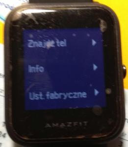

szadoky 4 Posted January 4, 2019 Report Share Posted January 4, 2019 (edited) 10 minut temu, pradek napisał: A jak ustawić fabryczne ? W zegarku w ustawieniach, masz funkcję przewrócenia do ustawień fabrycznych. Edited January 4, 2019 by szadoky Link to post Share on other sites
peetpeet 0 Posted January 4, 2019 Report Share Posted January 4, 2019 Czy to możliwe że po wgraniu pełnego softu PL przestały działać powiadomienia o połączeniu telefonicznym? Wysłane z mojego SM-G930F przy użyciu Tapatalka Link to post Share on other sites

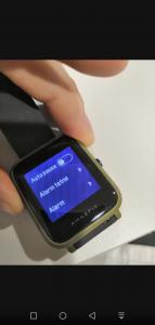

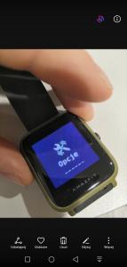

pradek 0 Posted January 4, 2019 Report Share Posted January 4, 2019 3 godziny temu, szadoky napisał: W zegarku w ustawieniach, masz funkcję przewrócenia do ustawień fabrycznych. U mnie nie ma takiej opcji Link to post Share on other sites
FromWP 1,504 Posted January 4, 2019 Report Share Posted January 4, 2019 32 minuty temu, pradek napisał: U mnie nie ma takiej opcji W tym miejscu na pewno nie ma, bo to menu ustawień treningów. Reset do fabrycznych jest w menu ustawień ogólnych. Link to post Share on other sites
pradek 0 Posted January 4, 2019 Report Share Posted January 4, 2019 2 minuty temu, FromWP napisał: W tym miejscu na pewno nie ma, bo to menu ustawień treningów. Reset do fabrycznych jest w menu ustawień ogólnych. Mam tylko status, aktywność, pogoda, alipay, budzik, stoper, kompas i i tyle Link to post Share on other sites
FromWP 1,504 Posted January 4, 2019 Report Share Posted January 4, 2019 11 minut temu, pradek napisał: Mam tylko status, aktywność, pogoda, alipay, budzik, stoper, kompas i i tyle To niedobrze, ustawień w zasadzie nie można ukryć, przynajmniej MiFit na to nie pozwala. Link to post Share on other sites
szadoky 4 Posted January 4, 2019 Report Share Posted January 4, 2019 1 godzinę temu, pradek napisał: Mam tylko status, aktywność, pogoda, alipay, budzik, stoper, kompas i i tyle Po ostatniej aktualizacji MiFit wyskoczył błąd , w menu zegarka zamiast ustawień wskoczyło Aipay, Nie da się tego zmienić w ustawieniach c, co dziwne, nie każdemu tak się zrobiło. Pomaga albo wgranie wcześniejszej wersji MiFit lub instalacja apki Notify & Fitness. Link to post Share on other sites
pradek 0 Posted January 4, 2019 Report Share Posted January 4, 2019 6 minut temu, szadoky napisał: Po ostatniej aktualizacji MiFit wyskoczył błąd , w menu zegarka zamiast ustawień wskoczyło Aipay, Nie da się tego zmienić w ustawieniach c, co dziwne, nie każdemu tak się zrobiło. Pomaga albo wgranie wcześniejszej wersji MiFit lub instalacja apki Notify & Fitness. Ok tylko że mifit nie łączy się z zegarkiem bo wyskakuje komunikat abym się skontaktowal z obsługą .... A w notyfity nie widzę opcji ustawień fabrycznych... Link to post Share on other sites

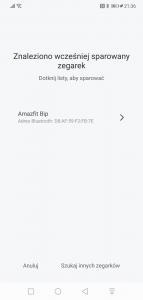

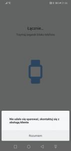

szadoky 4 Posted January 4, 2019 Report Share Posted January 4, 2019 3 minuty temu, pradek napisał: Ok tylko że mifit nie łączy się z zegarkiem bo wyskakuje komunikat abym się skontaktowal z obsługą .... A w notyfity nie widzę opcji ustawień fabrycznych... N&F jak się połączy z zegarkiem , to zmienia menu zegarka dodając ustawienia . Ale jak MF nie widzi zegarka to N&F pewnie tak samo. Link to post Share on other sites
pradek 0 Posted January 4, 2019 Report Share Posted January 4, 2019 4 minuty temu, szadoky napisał: N&F jak się połączy z zegarkiem , to zmienia menu zegarka dodając ustawienia . Ale jak MF nie widzi zegarka to N&F pewnie tak samo. W mifit widzi zegarek ale jak klikam na niego to wyskakuje ten komunikat, a w n&f wczytuje i wyrzuca mnie do mifita abym się połączył... Link to post Share on other sites

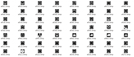

StaryKoniu 0 Posted January 5, 2019 Report Share Posted January 5, 2019 Hej pytanie - chciałbym, zeby emotki wyświetlały się w powiadomieniach zamiasta jakiś losowych znaków (a jeśli się nie da, zeby całkowicie pomijało te losowe znaki). Muszę wgrać czcionkę czy co zrobić? Obecnie wgralem czcionke coś a'la JANUSZ (mam polskie ogonki) Link to post Share on other sites
Pan Arek 40 Posted January 5, 2019 Report Share Posted January 5, 2019 (edited) 1 godzinę temu, StaryKoniu napisał: Hej pytanie - chciałbym, zeby emotki wyświetlały się w powiadomieniach zamiasta jakiś losowych znaków (a jeśli się nie da, zeby całkowicie pomijało te losowe znaki). Czcionka pogrubiona + emoji Edited January 5, 2019 by Pan Arek 1 Link to post Share on other sites
StaryKoniu 0 Posted January 5, 2019 Report Share Posted January 5, 2019 Tylko że jest bardzo gruba. Emotki i tak nie działają na mi fit Link to post Share on other sites

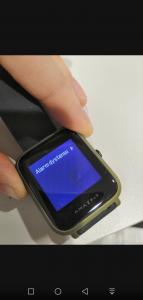

mlykoo 0 Posted January 10, 2019 Report Share Posted January 10, 2019 Panowie, mam oryginalny Mi Fit, spolszczone fw i polskie czcionki. Wszystko działało od listopada bez zarzutu, ale paru dni w zegarku zniknęła opcjs Ustawienia/Setting. Co wydaje mi się bardzo dziwne. Poczekać na nową aktualizacje Mi Fit i to oni mają jakiś błąd czy problem leży po mojej stronie? Link to post Share on other sites
