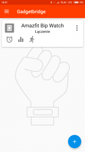

szadoky 4 Posted December 31, 2018 Report Share Posted December 31, 2018 Dopiero teraz zauważyłem w pierwszym poście ,,(UWAGA! Po aktualizacji może być problem z połączeniem z telefonem. Należy usunąć w GB Amazfit i sparować od nowa)" Ja mam właśnie taki problem, wgrałem j.polski i chciałem wgrać pogrubioną czcionkę, ale GB nie chce mi się połączyć z telefonem. Można to jakoś naprawić? Link to post Share on other sites
Pan Arek 40 Posted December 31, 2018 Report Share Posted December 31, 2018 3 godziny temu, szadoky napisał: Ja mam właśnie taki problem, wgrałem j.polski i chciałem wgrać pogrubioną czcionkę, ale GB nie chce mi się połączyć z telefonem. Można to jakoś naprawić? Wyczyść dane aplikacji GB. Ona się inaczej łączy niz MiFit. Ewentualnie odinstaluj i zainstaluj ponownie. Do skutku az się połączy. Link to post Share on other sites
szadoky 4 Posted December 31, 2018 Report Share Posted December 31, 2018 3 minuty temu, Pan Arek napisał: Wyczyść dane aplikacji GB. Ona się inaczej łączy niz MiFit. Ewentualnie odinstaluj i zainstaluj ponownie. Do skutku az się połączy. Próbowałem już chyba wszystkie opcje. Wyczyściłem dane GB odinstalowałem zainstalowałem ponownie i dalej nic . Link to post Share on other sites
Pan Arek 40 Posted December 31, 2018 Report Share Posted December 31, 2018 1 minutę temu, szadoky napisał: Próbowałem już chyba wszystkie opcje. Wyczyściłem dane GB odinstalowałem zainstalowałem ponownie i dalej nic . GB używałem ostatnio jakieś pol roku temu ale chyba byla możliwość wpisania recznie adresu BT zegarka. Próbowałeś w ten sposób? Jeszcze przychodzi mi do głowy ze jakiś inny telefon łączy się z twoim zegarkiem. Link to post Share on other sites
szadoky 4 Posted December 31, 2018 Report Share Posted December 31, 2018 19 minut temu, Pan Arek napisał: GB używałem ostatnio jakieś pol roku temu ale chyba byla możliwość wpisania recznie adresu BT zegarka. Próbowałeś w ten sposób? Jeszcze przychodzi mi do głowy ze jakiś inny telefon łączy się z twoim zegarkiem. Adres BT zegarka jest w ustawieniach.Po ostatniej aktualizacji MF znikły w menu zegarka ustawienia i pojawiło się Alipay, nie można tego zmienić w MiFit . W menu GB zegarek jest widoczny , jak chce połączyć to widzi zegarek bo na zegarku zmienia się kolor ikony połączenia Bluetooth ale zegarek się nie łączy . Link to post Share on other sites

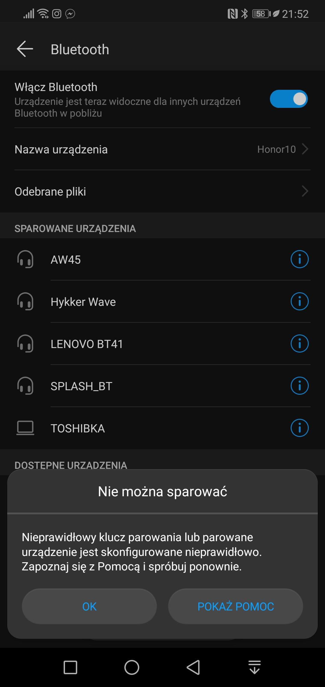

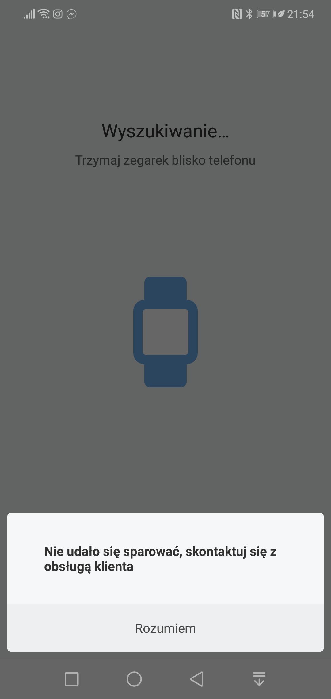

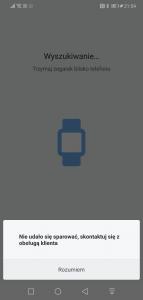

pradek 0 Posted January 3, 2019 Report Share Posted January 3, 2019 Witajcie Zrobiłem z moim nowym bikiem tak jak pisaliście ale teraz nie mogę go sparować z telefonem, wyskakują mi takie powiadomienia. Zaznaczam że GB odinstalowalem. Help, męczę się już drugi dzień z tym... Link to post Share on other sites

Pan Arek 40 Posted January 4, 2019 Report Share Posted January 4, 2019 10 godzin temu, pradek napisał: Witajcie Zrobiłem z moim nowym bikiem tak jak pisaliście ale teraz nie mogę go sparować z telefonem, wyskakują mi takie powiadomienia. Zaznaczam że GB odinstalowalem. Help, męczę się już drugi dzień z tym... Ustaw fabryczne w zegarku. Link to post Share on other sites
