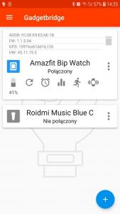

Witam! Jestem tu świeży na forum a trochę słabo stoję z czasem żeby przeszukiwać kilkadziesiąt stron postów. Chciałem zrobić zmianę fw jak w pierwszym poście, ale moja wersja hw to HW: V0.11.19.5 i nie wiem czy to chińska czy europejska...fw mam 1.1.5.04
Odnośnik do komentarza
Udostępnij na innych stronach
Nie spotkałem się z taką wersją. Możesz załączyć zrzut?

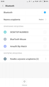

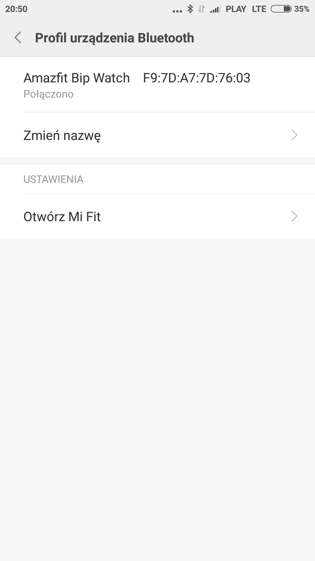

Witam. Czy   Gadgetbirdge zainstalować ze sklepu czy jakąś inną wersję. Mam taki problem zainstalowałem sobie j.polski bez problemu. Odinstalowałem   Gadgetbirdge, chciałem wgrać jeszcze dużą czcionkę i zainstalowałem, go ponownie. Niestety nie może połączyć się z zegarkiem. Odinstalowałem MF przed instalacją Gadgetbirdge w MF zaznaczyłem widoczność i nic  Gadgetbirdge nie może się połączyć, co dziwne w zegarku ikona bluetootha zmienia kolor tak jakby zegarek się połączył z telefonem . Ma ktoś jakieś pomysły.
Zresetuj telefon. W menadżer urządzeń BT usun BIPa i sparuj ponownie w GB.

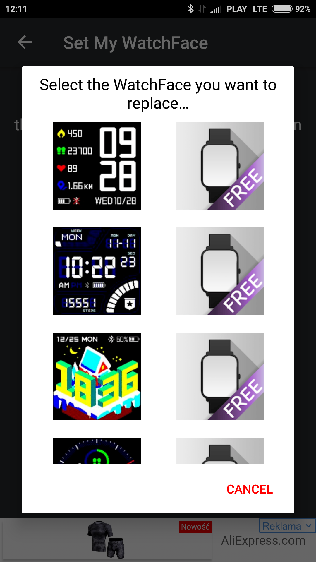

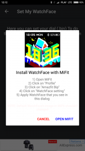

@mily Na tej stronie masz tarcze https://amazfitwatchfaces.com/bip/?lang=pl Zainstalować najlepiej przy pomocy apki My WatchFace wejdź w ustawienia set my watchface wybierasz tarczę zapisaną wcześniej na telefonie i zastępujesz tarczę którą masz w MiFit , otwierasz Mi Fit wchodzisz w tarcze i wybierasz tarczę którą wcześniej wybrałeś w My Watch. Program podmienia oryginalne tarcze które są w Mi Fit na własne.
