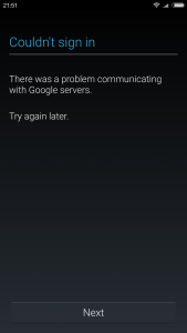

A jakiś sposób dobry na instalacje Gappsow znacie?
Bo przy ściągniętym google installerze w apk i zainstalowaniu podstawowego pakietu, podczas uruchamiania i logowania wyskakuje mi: "Couldn't sign in There was a problem communicating with Google servwea"

Hej . Zainstalowalem chinskiego roma stable ale nie mam apek google. Sciagalem jakies instalatory ale zadna nie moze sie polaczyc z serwerem . Ma ktos jakis sprawdzony instalator ?
