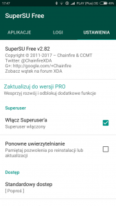

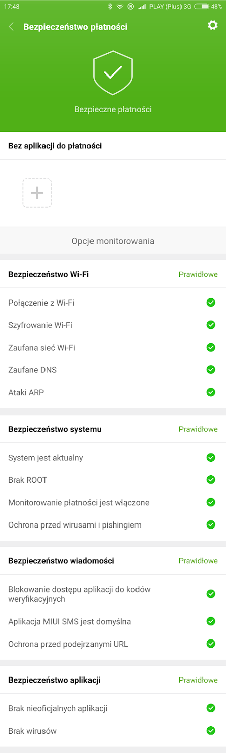

gasie Opublikowano 16 Czerwca 2017 Opublikowano 16 Czerwca 2017 Za oknem leje więc i tak nie było co robić Wracam do SuperSu. Najśmieszniejsze jest że na zrootowanym przez SuperSu fonie wszystko chodzi bez zająknięcia, "Bezpieczeństwo Płatności" całe jest na zielono. 1
