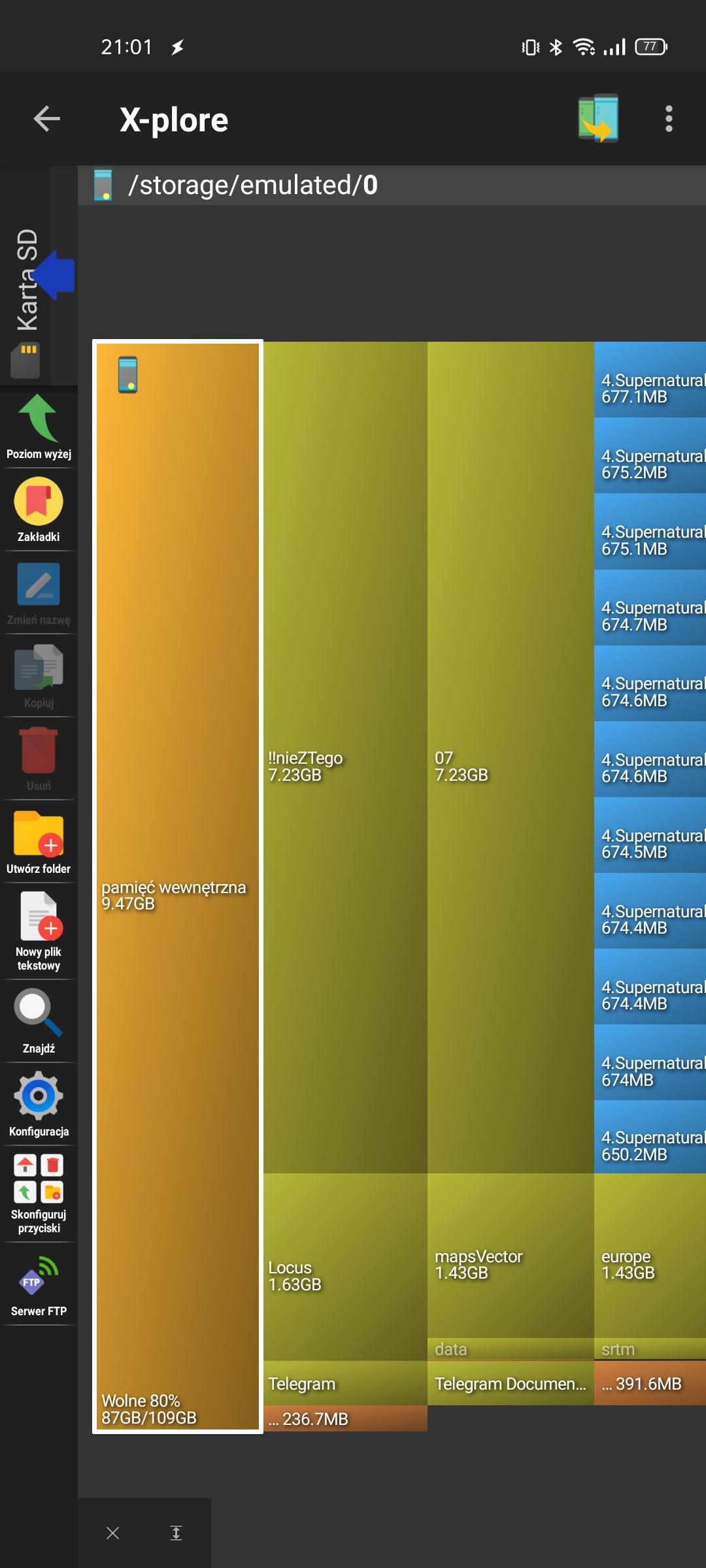

  20. Zainstaluj aplikację x-plore. Po uruchomieniu przytrzymaj "pamięć wewnętrzna" i z menu wybierz mapa dysku. Pojawi ci się w formie słupków zajętość telefonu. Wejdź jeszcze do /android/ i kliknij w 3 foldery co tu są. Trzeba nadać uprawnienia do odczytu bo inaczej pominie ten folder. Będziesz ładnie obrazowo widział co miejsce zajmuje.
