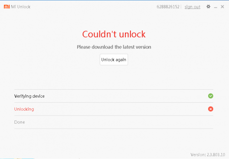

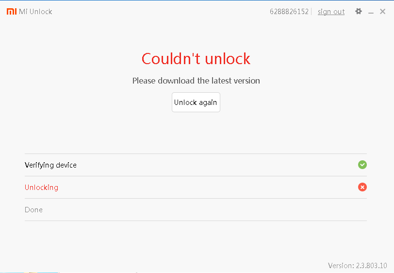

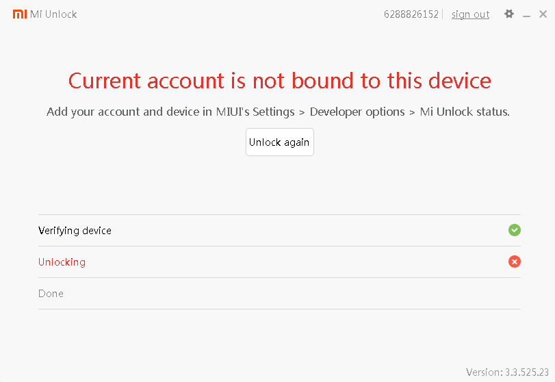

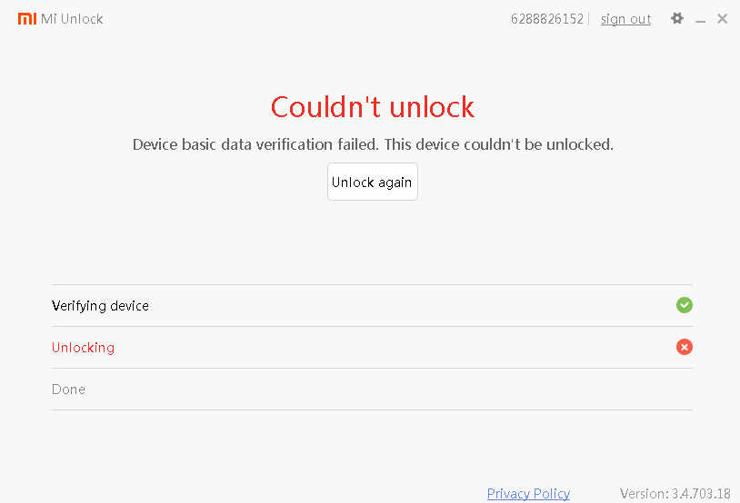

korbielow Opublikowano 25 Stycznia 2020 Opublikowano 25 Stycznia 2020 (edytowane) Dnia 23.01.2020 o 14:07, Orjon napisał: Jak na moje to sterowniki świrują. Spróbowałbym na innym kompie. Wgrałem na innym komputerze przez deep flash-a jakis soft china stable jednak dalej blad wystepuje. Spróbuje moze jeszcze wgrac china dev ale nie wiem czy to cokolwiek zmieni ?? land_images_9.3.28_20190328.0000.00_6.0_cn_d421b1dee5.tgz Chyba ze mam wgrac jakis inny china dev do tego modelu ?? UPDATE Na china dev tez wyskakuje ten sam błąd Edytowane 25 Stycznia 2020 przez korbielow

k120 Opublikowano 26 Stycznia 2020 Opublikowano 26 Stycznia 2020 [mention=11416]korbielow[/mention] ja bym pobrał jak najstarszy rom china beta jeszcze miui 8/9 aby nie bylo powiazania konta z telefonem wtedy bezbproblemu odblokujesz. Ja chyba tak coś z którymś telefonem tak kombinowałem. Kiedyś był sms ze zgodą a już sam odblok był bez tych ceregieli, potem to wprowadzono, ale nie potrzebna była karta sim, teraz bez karty sim nie da rady. Także ja bym pobrał najstarszy rom china beta jaki Ci sie uda odszukać i jego wrzucić edlem i wtedy odblokować bootloader, najlepiej starym mi unlockiem. Bo Xiaomi zmieniało wiele przy odbloku tak samo jak z edl też zmienili, na nowych nie użyjesz edl bez autoryzowanego konta, ale starsze modele dalej edl działa od strzała nawet na romach Miui 10 i 11
korbielow Opublikowano 26 Stycznia 2020 Opublikowano 26 Stycznia 2020 1 godzinę temu, k120 napisał: [mention=11416]korbielow[/mention] ja bym pobrał jak najstarszy rom china beta jeszcze miui 8/9 aby nie bylo powiazania konta z telefonem wtedy bezbproblemu odblokujesz. Ja chyba tak coś z którymś telefonem tak kombinowałem. Kiedyś był sms ze zgodą a już sam odblok był bez tych ceregieli, potem to wprowadzono, ale nie potrzebna była karta sim, teraz bez karty sim nie da rady. Także ja bym pobrał najstarszy rom china beta jaki Ci sie uda odszukać i jego wrzucić edlem i wtedy odblokować bootloader, najlepiej starym mi unlockiem. Bo Xiaomi zmieniało wiele przy odbloku tak samo jak z edl też zmienili, na nowych nie użyjesz edl bez autoryzowanego konta, ale starsze modele dalej edl działa od strzała nawet na romach Miui 10 i 11 Wgralem najstarsza dostepna wersje MIUI dla redmi 3s china dev. Niestety nie da sie odblokowac w MI unlock mam ciagle błedy Próbowalem kazdej wersji MI unlock od 1 do najnowszej
k120 Opublikowano 26 Stycznia 2020 Opublikowano 26 Stycznia 2020 Użyj starszego unlocka 1.xx ale nie pierwszego a nastepne lub pierwszy 2.xx bo kolejne, już wymagają powiązania konta

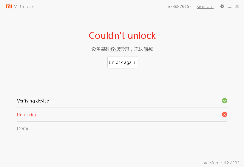

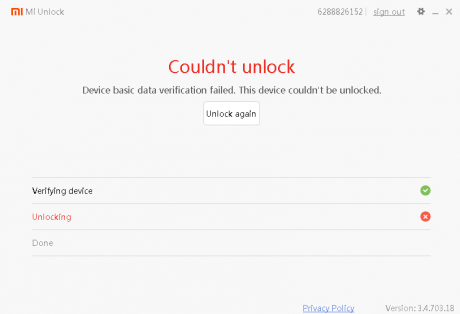

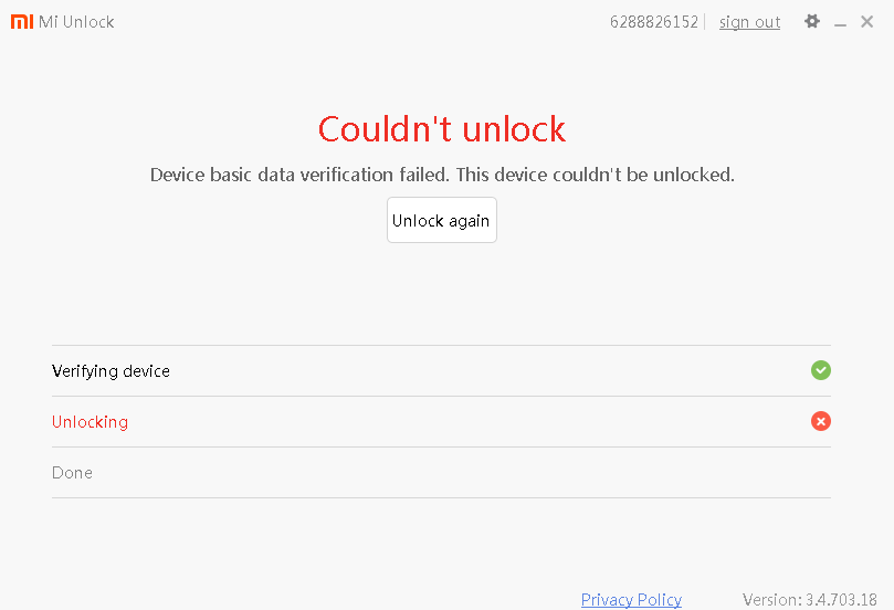

korbielow Opublikowano 11 Lutego 2020 Opublikowano 11 Lutego 2020 (edytowane) Po przerwie wracam z moim nieszczęsnym Redmi 3s. Wgrałem najstarszy mozliwy chinski soft przez kabel deep flash. Włożyłem i aktywowałem karte. zalogowałem się do konta mi. i mam takie teraz błedy :(/ DEBUG <15:26:02.130,T:4080> : -s 3743e4a87d02 oem device-info DEBUG <15:26:02.178,T:4080> : ... (bootloader) Device tampered: false (bootloader) Device unlocked: false (bootloader) Device critical unlocked: false (bootloader) Charger screen enabled: true (bootloader) Display panel: OKAY [ 0.008s] finished. total time: 0.008s DEBUG <15:26:07.068,T:4080> : VerifyDeviceInfo INFO <15:26:07.069,T:4080> : product:land DEBUG <15:26:07.069,T:4080> : getvar token -s 3743e4a87d02 DEBUG <15:26:07.792,T:4080> : token: CIr2p7OWurQZDPr1ieLrSQAA finished. total time: 0.002s DEBUG <15:26:07.793,T:4080> : to sign token with key for device:land DEBUG <15:26:11.935,T:4080> : sign result:{ "code" : 20039, "descCN" : "设备基础数据异常,无法解锁", "descEN" : "Device basic data verification failed. This device couldn't be unlocked.", "description" : "设备基础数据异常,无法解锁", "uid" : "6288826152" } DEBUG <15:26:11.936,T:4080> : unlock return:11111 msg:Device basic data verification failed. This device couldn't be unlocked. Tego urzadzenia chyba nie da sie odblokowac ??? Edytowane 12 Lutego 2020 przez korbielow
k120 Opublikowano 12 Lutego 2020 Opublikowano 12 Lutego 2020 Te chińskie fora to tylko do komunikacji. Jest nawet PL dział. Teraz jest osobno miui forum i miui communityJest już tylko Mi Community China i Mi Community Global. Forum miui.com, jest nie żywe, tematy znikają już dawno i zniknie jak forun globalne en.miui.com

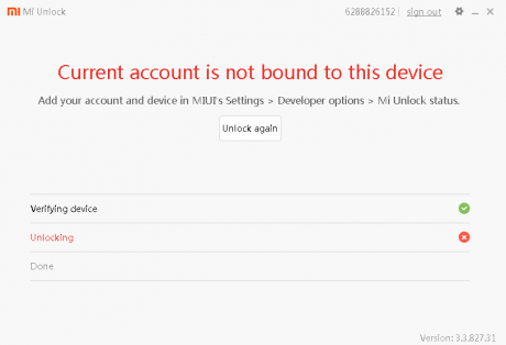

korbielow Opublikowano 21 Lutego 2020 Opublikowano 21 Lutego 2020 (edytowane) Walcze teraz z innym telefonem. Mam redmi 3 ido. Dodalem konto Xiaomi aktywowalem i przy probie dodanie konta i urzadzenia otrzymuje komunikat polacz z siecia sprobuj ponownie. Internet działa na danych mobilnych.o co chodzi ? czy mam wgrac jakis najstarszy china dev i odblokowac ? czy jakas inna metoda ? edit wgralem najstarszy china dev (MIUI 7 6.2.18 beta) przez kabel deep flash i mam teraz takie komunikaty edit Dochodze do wniosku, że Xiaomi chyba celowo zablokowalo mozliwosc odblokowywania bootloader-a na starszych modelach.... Próbowałem już chyba wszystkiego. Zarówno na redmi 3s/land/ jak i na redmi 3/ido/ nie da sie odblkowac bootlader. W sumie słuszna polityka Xiaomi. Zablokwac bootloader na wieki i kupic nowe urzadzenie. Stara wersja Androida zmusi urzytkowników do zakupu nowego telefonu. Aplikacje przestają byc wspierane. Edytowane 21 Lutego 2020 przez korbielow
Kacper Skrzypek Opublikowano 22 Lutego 2020 Opublikowano 22 Lutego 2020 21 godzin temu, korbielow napisał: polacz z siecia sprobuj ponownie. Wróć z tego deva na najnowszy, wyloguj się z konta Xiaomi i spróbuj ponownie.
korbielow Opublikowano 22 Lutego 2020 Opublikowano 22 Lutego 2020 Wróć z tego deva na najnowszy, wyloguj się z konta Xiaomi i spróbuj ponownie.niestety nic to nie daje ciągle ten sam komunikat na najnowszymWysłane z mojego Redmi Note 8 Pro przy użyciu Tapatalka

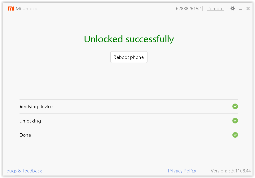

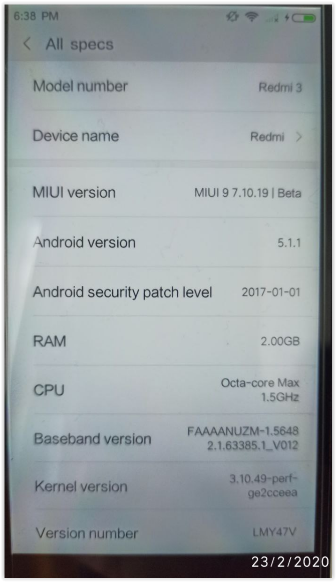

korbielow Opublikowano 23 Lutego 2020 Opublikowano 23 Lutego 2020 (edytowane) w koncu sie udalo mi odblkowac tego Redmi 3 ido. Długo to trwało. Co zrobiłem? Pomogło wgranie tego softu MIUI 9.7.10.19 | Beta Jakims cudem powiazalem konto bez błędów Mi Unlock status na tym sofcie(j.n.). Udalo mi sie to zrobic na Wifi. Chyba trzeba probowac na roznych wersja tego china dev bo co wgralem inna wersje to inne bledy sie pojawialy w MI status unlock. To troche jak gra chybił trafił.. Nie ma rzetelnych instrukcji co trzeba zrobic zeby w 100% zadziałało przy danym błędzie. Naprawde odblkowanie bootloadera w moim przypadku to byla droga przez męki... Jest to najtrudniejszy etap wgrywania custom rom... Rózne dziwne błedy podczas dodawania w Mi Unlock nie ułatwiaja sprawy, oprocz tego trzeba bylo zrobic specjalny kabel deep flash do EDL/w przypadku redmi 3 ido i redmi 3s land/... Tutaj fajna strona ze zbiorem softów chyba dla każego telefonu xiaomi. A tutaj chyba wszystkie wersje Mi unlock status. Odblkowalem na versji Mi Unlock 3.5.1108.44 Wersje Mi unlock 2.* i 1.* nie działaja. Nie ma już sensu ich wogole instalowac. Teraz moge sie cieszyc Androidem 8 i dzialaniem aplikacji /np. Revolut juz nie wspiera Android 5/. Telefon dalej posluzy mi jako zapasowy. Osobiscie uwazam ze Redmi 3 to swietny telefon do podstawowych rzeczy. Genialna bateria, procek malo pradu bierze. Pozostaje się tylko zastanowic dlaczego Xiaomi tak bardzo chce utrudnic odblokowanie bootloader-a. ..Czyżby chodziło o pieniadze? Po zrootowaniu polecam wszystkim podkrecic procesor z 800 Mhz na 1400 Mhz w Redmi 3 w Magisk tutaj. Telefon duzo szybciej dziala. Czuć różnica. Edytowane 26 Lutego 2020 przez korbielow

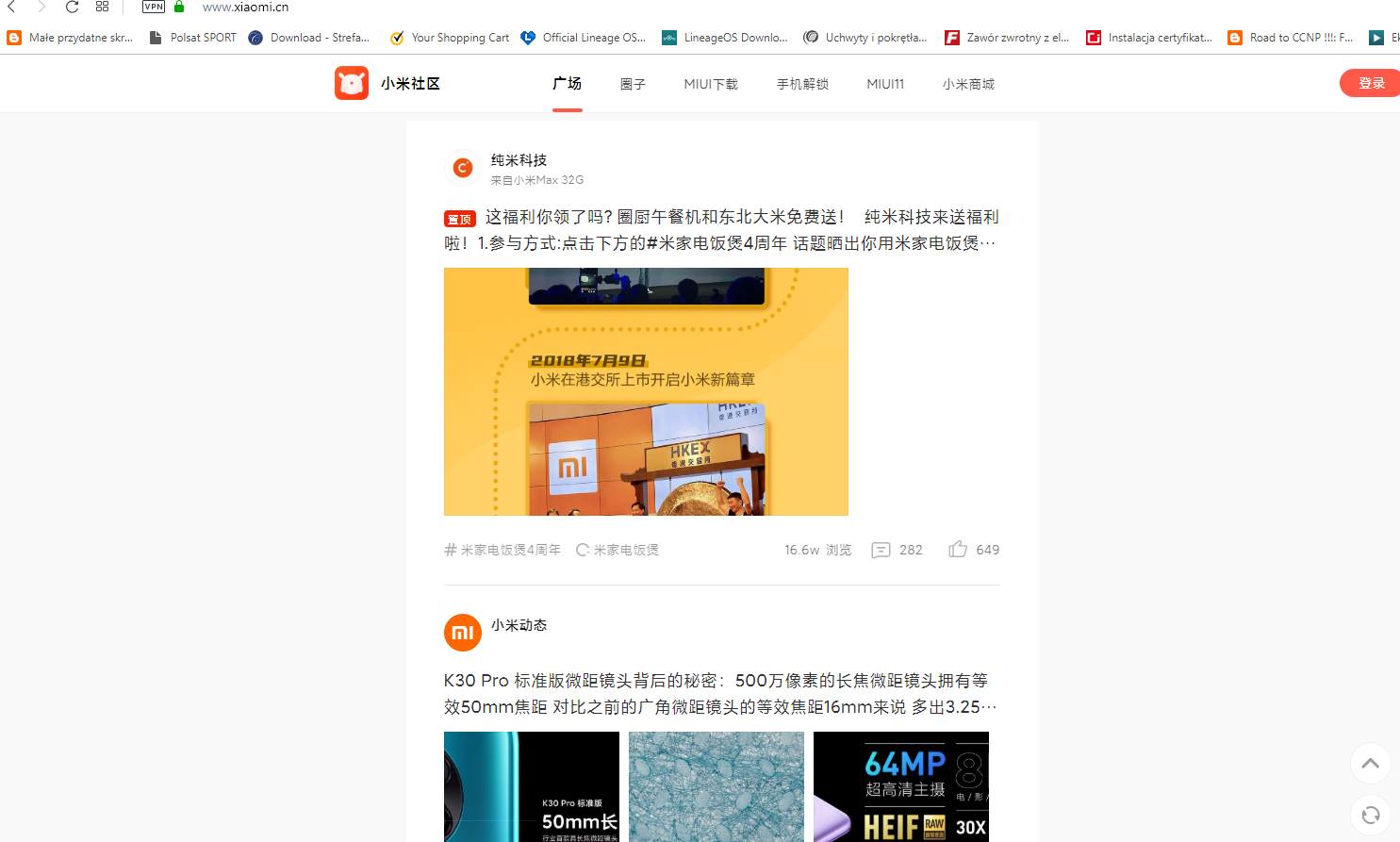

Poszukiwany1983 Opublikowano 6 Marca 2020 Opublikowano 6 Marca 2020 (edytowane) Może ktoś mądry i znający się lepiej odpowie mi. Dlaczego nie mogę się dostać do formularza na odblokowanie. Mimo że konto założone itd... uporczywie cofa mnie między http://www.miui.com/unlock a Xiaomi.cn Mam redmi6 i redmi8 i w obu przypadkach jest tak samo. Edytowane 6 Marca 2020 przez Poszukiwany1983 Dopisek
Acid Opublikowano 7 Marca 2020 Opublikowano 7 Marca 2020 Bo od dawna nie ma tego formularza bo nie trzeba. Teraz każde konto może odblokować bootloader bez łaski Xiaomi w 7 dni. 1

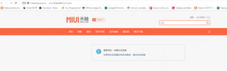

Moonracker Opublikowano 25 Marca 2020 Opublikowano 25 Marca 2020 witam Próbuję odblokować bootloader ale niestety nie jest w stanie przejść dalej ze strony http://www.miui.com/unlock/index_en.html Po naciśnięciu unlock wyskakuje coś takiego a potem automatycznie przekierowuje na następną stronę : Założyłem konto przez numer telefonu ale niestety nic to nie dało.
