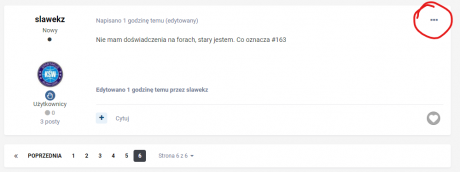

slawekz Opublikowano 23 Stycznia 2021 Opublikowano 23 Stycznia 2021 (edytowane) Nie mam doświadczenia na forach, stary jestem. Co oznacza #163 Edytowane 23 Stycznia 2021 przez slawekz
fenek Opublikowano 23 Stycznia 2021 Opublikowano 23 Stycznia 2021 @slawekz #163 oznacza numer postu, który powinien być wyświetlany tutaj: gdzie te 3 kropeczki, ale mi też się nie wyświetla. Może @Orjon nam pomoże czemu nie widzimy nr postów;)
pionier123 Opublikowano 23 Stycznia 2021 Opublikowano 23 Stycznia 2021 Post lotniak, na tapatalku wyświetlają mi się nr postówhttps://miuipolska.pl/forum/topic/51579-androidtv-9-dla-mi-box-4k-mdz-16-ab/?do=findComment&comment=588223
Kacper Skrzypek Opublikowano 23 Stycznia 2021 Opublikowano 23 Stycznia 2021 5 godzin temu, fenek napisał: Może @Orjon nam pomoże czemu nie widzimy nr postów;) To zapewne kwestia konfiguracji forum. Postaram się zapytać Acida o to. 1
