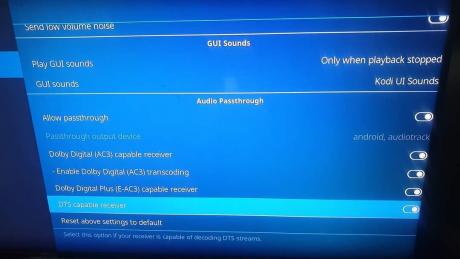

Radasss Posted September 30, 2020 Posted September 30, 2020 Admin z forum KODI odpisał mi, iż dźwięk HD został wycięty. Podałem mu link do tego wątku i zdjęć @zc36804 Zobaczymy co odpisze.

Radasss Posted September 30, 2020 Posted September 30, 2020 (edited) Ponownie odpisał mi admin z forum KODI. Stwierdził, iż informacje od @zc36804 są błędne. Załączył dzienniki z KODI z których mało co rozumiem ale ma z nich wynikać, iż nie ma gęstego dźwięku. Edit: @zc36804 ale tu nie chodzi o KODI. Ze względów licencyjnych, aktualizacja do Android TV 9, wycięła gęste formaty dźwięku z całego boksa. Na razie nie instaluje i zobaczę co napiszą inni. Edited September 30, 2020 by Radasss
IronCXII Posted September 30, 2020 Posted September 30, 2020 (edited) Niestety, potwierdzam brak dźwięku HD po aktualizacji. Mało tego, przy wyborze ścieżki DolbyTrueHD konwertuje dźwięk do PCM. Wygląda na to,że najlepszym dostępnym formatem jest DD+. Ale kicha z tą aktualizacją. Amplituner to Denon AVR-X1500H, więc z pewnoscią obsługuje formaty HD Edited September 30, 2020 by IronCXII

Radasss Posted September 30, 2020 Posted September 30, 2020 1 godzinę temu, IronCXII napisał: Mało tego, przy wyborze ścieżki DolbyTrueHD konwertuje dźwięk do PCM. Wygląda na to,że najlepszym dostępnym formatem jest DD+. Ale kicha z tą aktualizacją. Z tego co podał admin Kodi obsługuje DTS Core czyli zwykły podstawowy DTS, a z Dolby tak jak napisałeś DD+. W Netfix podobno jest DD+ (Atmos). 5 minut temu, IronCXII napisał: Innymi słowy problem jest w oprogramowaniu , a nie sprzęcie, Z tego co doczytałem to problemy licencyjne AMLogic. Czyli oprogramowanie.
IronCXII Posted October 1, 2020 Posted October 1, 2020 22 godziny temu, Radasss napisał: Z tego co podał admin Kodi obsługuje DTS Core czyli zwykły podstawowy DTS, a z Dolby tak jak napisałeś DD+. W Netfix podobno jest DD+ (Atmos). Z tego co doczytałem to problemy licencyjne AMLogic. Czyli oprogramowanie. To raczej nie ma szans na przywrócenie dawnej funkcjonalności... Co do Netflixa, jest Atmos ale nie bezpośrednio z aplikacji , a poprzez wtyczkę Kodi. Jeśli zaś chodzi o ścieżki dźwiękowe to DTS HD jest degradowany do podstawowej formy DTS (" core"), natomiast ścieżka w Dolby TrueHD jest konwertowana na PCM. Normalnie masakra.
