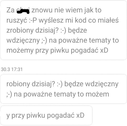

Dominik Pawlik Opublikowano 30 Marca 2015 Opublikowano 30 Marca 2015 (edytowane) Ja miałem podobnie, tyle że zainstalowałem stare TWRP, które nie obsługiwało chyba Linux contex czy coś w tym stylu i wgl nie chciało współpracować. Po Sp flashtoolu i aktualizacji TWRP wszystko śmiga. Czy Wam też się tak SMSy śmiesznie zachowują ze albo za każdym razem Wam je podwaja albo robi coś takiego jak na zdjęciu? Edytowane 30 Marca 2015 przez Dominik Pawlik
