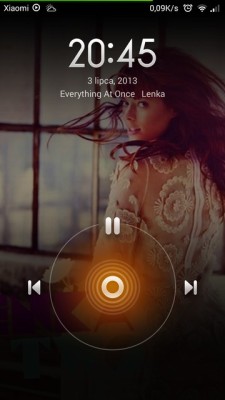

zarluk Posted May 14, 2015 Posted May 14, 2015 (edited) Zainstalowałem rom V6 aktualizując wskazując plik zip i wszystko działa tylko jak wybieram numer to nie mam nazwy łaczę sie z Play tylko cyferki 26006. Czy można wgrać odtwarzacz muzyki z wersji V5 do V6 bo ten nowy nie wyświetla okładek na całym ekranie?? Analogicznie czy można wgrać dyktafon z V5 do V6 bo wyglądał cudnie. Rom jest szybszy u mnie na Notce Redmi więc nie chciałbym się cofać do 5, bo na 6 wszystko działa. Edited May 14, 2015 by zarluk
Acid Posted May 14, 2015 Posted May 14, 2015 Miałem dziś więcej czasu więc poszperałem i o ile się nie mylę to w v6 zniknęła z menu latarka czyli możliwość ustawienia przycisku aktywującego ją przyciskiem przy blokadzie ekranu bez potrzeby odblokowywania i wchodzenia w menu powiadomień, oraz możliwość wyciszenia dzwonka przekładając telefon na wyświetlacz kiedy ktoś dzwoni. Albo oślepłem Czy to tak ma być ? Przecież jest cały czas i zawsze tam było. Przytrzymaj Home na ekranie blokady i Power by włączyć na dłużej.
