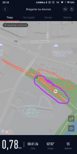

walek75 Opublikowano 21 Marca 2019 Opublikowano 21 Marca 2019 (edytowane) Snejk213 Sądząc po średnim tempie 3:53 w zegarku wystąpił syndrom zygzakowania (na firmware 15974 miałem to często, szczególnie na początku trasy). Mocno powiększ sobie początek śladu trasy, to zobaczysz o co chodzi. Zamiast linii prostej jest zapisany zygzak którego długość może być nawet 3 x dłuższa niż linii prostej. Taki objaw występuje w systemie GPS w przypadku słabej jakościo FIXa (np mała ilość śledzonych satelitów, położenie tych satelitów, których dane odbieramy) , dlatego powinien być on korygowany przez odpowiednie filtrowanie w firmware (np. Suunto w zegarkach serii 9 stosuje technologię wygładzania ścieżki za pomocą danych z acceleratora). Z firmware 18344 tylko raz miałem podobny objaw, ale niebo było mocno zachmurzone, a startuje zawsze z osiedla bloków 11 kondygnacyjnych - więc warunki trudne dla GPS. Możesz skorzystać z opcji wygładzania tras GPSa (http://www.gpsvisualizer.com/tutorials/track_filters.html) poprzez filtrowanie dziwnych odchyłek (wówczas wystarczy np. za pomocą MifitTcxExportera zapisać ślad do pliku gpx lub jeszcze lepiej do pliku tcx i można uploadować http://www.gpsvisualizer.com/convert_input#show_advanced&highlight=trk_simplify,trk_distance_threshold i pobawić się opcjami advance track option). Edytowane 21 Marca 2019 przez walek75 edycja linków
Snejk213 Opublikowano 22 Marca 2019 Opublikowano 22 Marca 2019 Walek75 a nie wiesz czy jak wrócę do firmware z końcówką 12 tak jak miałem tydzień temu i było ok ładnie trasę rysował a teraz mam 16 i jest słabo tak jak pisałeś za miast linii prostej są zygzaki

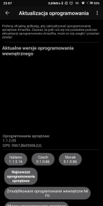

ryba94 Opublikowano 22 Marca 2019 Opublikowano 22 Marca 2019 Hey. W załączeniu zrzut z wersji mojego zegarka. Mam problem dot. GPS mianowicie zazwyczaj na początku wyrzuca na mapach ślad kilkadziesiąt metrów poza realna trasę. Proszę dajcie znać co muszę zrobić/wgrać żeby naprawić ten błąd. Wydaje mi się że gdy złapie fixa i rozłącze i ponownie dam mu złapać to błędów nie ma lub są mniejsze. Ogólnie używam MiFit MrTomi 1.1.2.05. Na 2 zrzucie zaznaczony na fioletowo obszar realnego biegu a wszystko poza to błąd GPS.

walek75 Opublikowano 25 Marca 2019 Opublikowano 25 Marca 2019 Dnia 22.03.2019 o 13:57, Snejk213 napisał: do firmware z końcówką 12 tak jak miałem tydzień temu i było ok ładnie trasę rysował a teraz mam 16 Możesz spróbować zrobić downgrade, ale gwarancji poprawnego działania nie ma. Na firmware do GPS w wersji 15974 błąd nie pojawia się w 100% przypadków. Jest zależny od warunków atmosferycznych, pory dnia, aktualności danych AGPS. To, że działało Ci dobrze kiedyś na firmware z końcówką 12 nie oznacza, że z tą wersją zawsze będzie hulało poprawnie. Ja większości problemów pozbyłem się po podniesieniu wersji oprogramowania do GPSu (raz tylko zdarzyły mi się nieznaczne błędy podczas rejestracji trasy).

woyd Opublikowano 1 Kwietnia 2019 Opublikowano 1 Kwietnia 2019 Witajcie, udało mi się coś znaleźć w temacie problemu z aktualizacją GPS. Nie zabijcie mnie, nie wiem, czy jest jakaś różnica między GPS a A-GPS, ale trafiłem na xda-developers na mod o nazwie "Revolution", który bez problemu aktualizuje A-GPS w BIP'ie, w którym po wgraniu fw i res 1.1.5.16 z pierwszego postu tak oficjalna apka MiFit jak i mod MrTomi wywalały błąd przy przy próbie aktualizacji GPS https://forum.xda-developers.com/android/software/mod-mifittcxexport-based-oficial-mifit-t3857636 Gość pisze o 2 wersjach moda - z opcją aktualizacji fw i bez. Ja wybrałem bez, A-GPS zaktualizował się bez problemu, zegarek działa bez problemu. Mod oparty jest na oficjalnej wersji MiFita i też ma nr, 3.5.9 Nie ponoszę żadnej odpowiedzialności za użycie tego oprogramowania. Mi pomogło, dlatego dzielę się informacją. 2
peetpeet Opublikowano 1 Kwietnia 2019 Opublikowano 1 Kwietnia 2019 nie wiem, czy jest jakaś różnica między GPS a A-GPSNo i tu cały problem.... z aktualizacją danych A-GPS raczej nikt nie ma problemu... ani na oryginale ani na modzie... problem jest z wersją softu do obsługi GPS. A różnica jest znacząca bo A-GPS to nic innego jak programowe wsparcie modułu GPS dla lepszego i szybszego łapania fixa...Wysłane w biegu...
woyd Opublikowano 2 Kwietnia 2019 Opublikowano 2 Kwietnia 2019 No i tu cały problem.... z aktualizacją danych A-GPS raczej nikt nie ma problemu... ani na oryginale ani na modzie... problem jest z wersją softu do obsługi GPS. A różnica jest znacząca bo A-GPS to nic innego jak programowe wsparcie modułu GPS dla lepszego i szybszego łapania fixa...Wysłane w biegu...Na pewno masz rację, faktem jest, że na oryginalnej apce, czy na MrTomi bez aktualizacji gps nawet tarczy nie chciało mi wgrać na zegarek. Z tą apką, po aktualizacji a-gps wszystko się bez problemu synchronizuje.Ps. Nie ujmuje nic autorom poradnika z tego wątku. Szacunek dla Was Panowie, bo jakiś czas temu modowałem bipa dla żony i wszystko było cacy. Tym razem niestety ta aktualizacja gps szwankuje i póki co nie udało się znaleźć na to lekarstwa. Wysłane z mojego Redmi Note 4X przy użyciu Tapatalka

gkl Opublikowano 5 Kwietnia 2019 Opublikowano 5 Kwietnia 2019 Witajcie, udało mi się coś znaleźć w temacie problemu z aktualizacją GPS. Nie zabijcie mnie, nie wiem, czy jest jakaś różnica między GPS a A-GPS, ale trafiłem na xda-developers na mod o nazwie "Revolution", który bez problemu aktualizuje A-GPS w BIP'ie, w którym po wgraniu fw i res 1.1.5.16 z pierwszego postu tak oficjalna apka MiFit jak i mod MrTomi wywalały błąd przy przy próbie aktualizacji GPS https://forum.xda-developers.com/android/software/mod-mifittcxexport-based-oficial-mifit-t3857636 Gość pisze o 2 wersjach moda - z opcją aktualizacji fw i bez. Ja wybrałem bez, A-GPS zaktualizował się bez problemu, zegarek działa bez problemu. Mod oparty jest na oficjalnej wersji MiFita i też ma nr, 3.5.9 Nie ponoszę żadnej odpowiedzialności za użycie tego oprogramowania. Mi pomogło, dlatego dzielę się informacją. A zalogowałeś się przez??Bo przez Google w żaden sposób nie mogę.Wysłane przy użyciu Tapatalka
