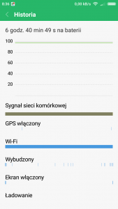

To może zacznijmy od najprostszej sprawy:
Na screenie oczywiście noc, ale to też jest jakiś test, bo pokazuje, że nie ma jakiegoś poważnego problemu powodującego drenaż nawet przy bezczynności. Aha – test przy wyłączonym całkiem "Oszczędzaniu w aplikacjach", za to włączone wszystkie rzeczy jak: Wi-Fi, Dane, GPS, Synchro. Wynik doskonały, pomimo (jak widać) niezbyt dobrego sygnału zasięgu sieci komórkowej.

No to ja dodam podobny wynik tylko na Globalu :) ... Co prawda bez WIFI , ale telefon mniej się wybudzał równe 100 % przez prawie 11 godzin ( oczywiście noc i telefon leżał w jednym miejscu bez użycia oszczędzania baterii )
Jak możesz włącz do takich zrzutów wykaz procentowy bo z wykresu wygląda na to że jednak przez 6 godzin spadło tak na 99-98% kreska jest po niżej 100%

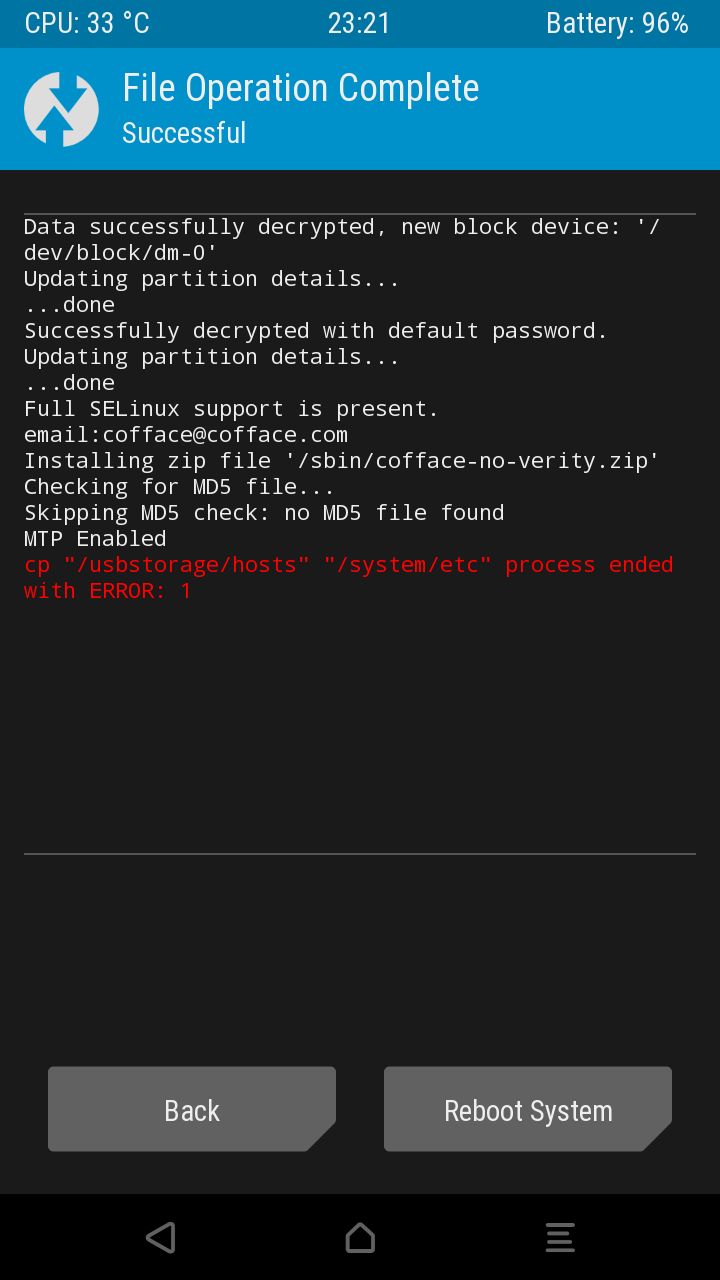

Ale żeby nie tylko off-topic. Próbowałem wgrać plik hosts (blokujący reklamy) do ROM-u global i to się udało. Jednak początkowo sądziłem, że się nie udało, bo wyskakiwał błąd, jak na obrazku. Nie przyszło mi do głowy, że pomimo takiego komunikatu, plik i tak został skopiowany, tam gdzie trzeba i działa! Użyłem TWRP uruchamianego komendą fastboot boot twrp.img, czyli bez potrzeby instalowania tego narzędzia w telefonie, co przy globalu jest ponoć niewskazane. Zachęcam do spróbowania. Global pozbawiony 3/4 reklam (szczególnie tych na stronach www, ale także częściowo w apkach) używa się dużo przyjemniej :)

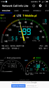

Z kolei dobra wiadomość dla badaczy zakresów LTE. W ROM-ie Global Dev z MIUI9 apka Network Cell Info Lite nie ma (jak w Stable z MIUI8) już problemów z pokazywaniem numeru aktualnego "bandu". W Stable on się pojawiał i znikał. Teraz wyświetla się cały czas.

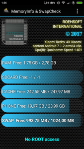

Zarządzanie RAM-em wydaje się tak samo dobre jak w Stable. Zainstalowałem na tym R4x dokładnie te same aplki, które mam na Mi5 z ROM-em EU dev (też 3GB RAM). Na R4x, po "wyczyszczeniu" RAM mam wolne 1,75 GB.Na Mi5 po takim zabiegu - ok. 950 GB. Nie chodzi jednak o te cyferki, ale o odczucia – apki z tła otwierają się na R4x bez porównania szybciej, żadnego niechcianego ubijania/przymrażania.

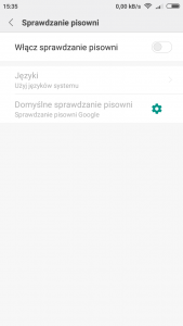

Nie pamiętam, czy pod Stable można było wyłączyć sprawdzanie pisowni? Pod tym Global Dev już można!
Screenshot_1970-03-14-23-21-28.pngScreenshot_2017-10-01-17-08-30-078_com.wilysis.cellinfolite.pngScreenshot_2017-10-02-01-26-34-922_com.roehsoft.meminfo(1).pngScreenshot_2017-10-01-15-35-09-792_com.android.settings.png

Komenda "fastboot boot" nie instaluje twrp, tylko go jednorazowo uruchamia. Po uruchomieniu możesz przez to twrp zainstalować co chcesz. Toturial w skrócie:
Musisz mieć odblokowany bootloader.
Pobierasz instalkę MinimalAdbFastboot, np stąd: http://androidhost.org/rxAWF instalujesz. Do katalogu z MinimalAdb kopiujesz plik twrp.img dla twojrgo telefonu. Uruchamiasz telefon w trybie fastboot, podłączasz, w uruchomionej konsoli wpisujesz komendę "fastboot devices", enter i powinno znaleźć telefon (to tylko sprawdzenie czy telefon jest wykrywany). Potem komenda "fastboot boot twrp.img" i telefon powinien uruchomić się w twrp, bez instalowania go na stałe i nadal pozostaje stockowe recovery (jak plik twojego twrp nazywa się inaczej, np. recovery.img, to oczywiście wpisujesz jego nazwę, czyli "fastboot boot recovery.img").
Link to post
Do powyższego dodam od siebie dwie uwagi:
  • Jest pakiet adb/fastboot, który nie wymaga instalowania (taka wersja "stand-alone" / portable). Działa bez zarzutu.
  • TWRP uruchomione w taki sposób (bez instalacji) będzie najprawdopodobniej po chińsku. Trzeba sobie wcześniej przygotować ściągawkę, gdzie kliknąć, aby przełączyć język na angielski.
  • Nie wiem z czego wynikały komunikaty o błędach u mnie. Nie wydaje mi się, aby jakaś partycja była szyfrowana. Nie ważne - ważne, że udało się wgrać plik host. Jeszcze nie próbowałem, czy uda się też z root-em czy np. z fix-em na jakość audio.
