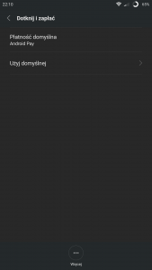

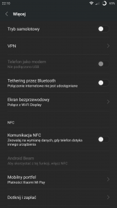

xede Posted June 4, 2017 Posted June 4, 2017 (edited) ale to rozumiem, że w obecnej sytuacji mam zrootowany telefon? próbowałem zapłacić dzisiaj i przy włączonym nfc wyświetlało mi że przyłożyć jedną kartę do terminala a miałem włączony nfc hce sprawdziłem i według root checkera nie mam roota a jak trzeba ustawić ustawienia w nfc żeby dobrze działało?? Edited June 4, 2017 by xede dodanie scr
grzegorz.lki Posted June 4, 2017 Posted June 4, 2017 @xede musisz zmienić z mi pay na hceWysłane z mojego MI 5 przy użyciu Tapatalka

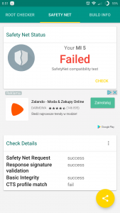

xede Posted June 5, 2017 Posted June 5, 2017 (edited) Dzięki za odpowiedź @grzegorz.lki @slimdick Spoko, włączę NFC hce(przy tej opcji wskazywało mi przy terminalu, że mam więcej niż jedną kartę) ale saftynet daje taki rezultat Edited June 5, 2017 by xede

SLiM Posted June 6, 2017 Posted June 6, 2017 @xede to się zgadza nie ma tej APK w sklepie play, pobierasz bezpośrednio z xda i aplikujesz w twrp https://miuipolska.pl/forum/index.php?/topic/20450-Magisk---Instalacja-krok-po-kroku#entry352850

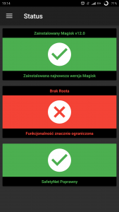

xede Posted June 6, 2017 Posted June 6, 2017 (edited) @slimdick i tak zrobiłem, po czym po kliknięciu na nią ona przechodzi do google play i mówi, że nie mam jej w sklepie znalazlem link (direct link) do magiska w tamtym temacie, i po przejściu instrukcji znikł root, rozumiem że to dobrze? Edited June 6, 2017 by xede

SLiM Posted June 6, 2017 Posted June 6, 2017 [mention=15888]xede[/mention] w magisk jest magiskSU, wszystkie opcje masz w magisk manager, ustawiasz opcje hide i uprawnienia root też w ustawieniach są jak ustawisz prawidłowo to będzie tak
