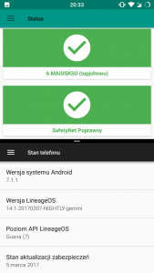

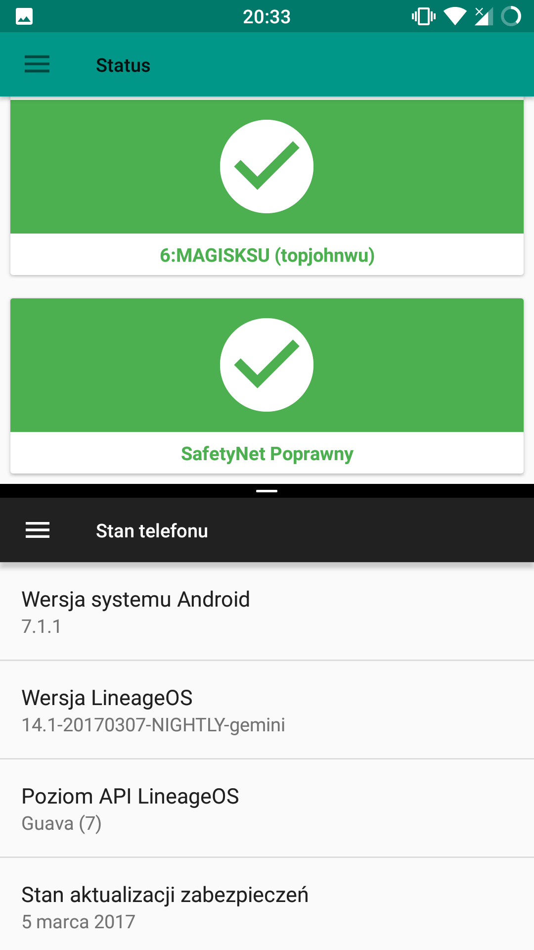

Na lineage os android pay wciąż działa i z rootem i z odblokowanym bootloaderem.
Edytowane przez miszowaty

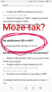

Troszkę ostatnio wypadłem z "obiegu". Powiedzcie proszę, jak się sprawuje OIS od czasu, kiedy znów nie ma narzędzia do kalibracji? Z racji, że chyba sie wreszcie skończyły problemy z GPS, chcę się w końcu przesiąść na "7", tylko ten OIS mnie martwi.

@latet @majdan12@lockerek
Ostatnio na forum była gównoburza o to, że niektórzy nie znają umiejętności poprawnego posługiwania się kalkulatorem - ja czasem mam wrażenie, że niektórzy nie czytają lub czytają z pominięciem elementu zrozumienia czytanego tekstu...
Ale znajcie moją łaskę. Podpowiem Wam.
W bonusie dorzucam link: Mi5 - Kalibracja OIS - Tutorial dla nie umiejących czytać
Edytowane przez QBAQ
Bo wprowadzasz w błąd. Jest menu kalibracji w Diagnostyce (mimo tego co jest napisane) ? Nie ma. No to trza se dograć za pomocą .zip'a i tyle.
