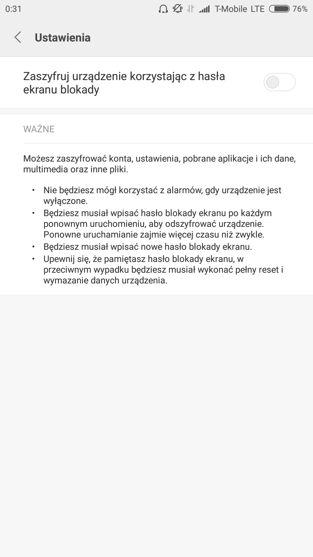

gj8jfkfen Opublikowano 24 Kwietnia 2017 Opublikowano 24 Kwietnia 2017 Nie ma opcji "Zaszyfruj telefon" tylko jest opcja ustanowienia hasła co znaczy ze tel jest juz zaszyfrowane domyslnym hasłem. Tak to ma wygladac: Wysłane z mojego MI 5 przy użyciu Tapatalka

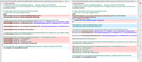

Acid Opublikowano 6 Maja 2017 Opublikowano 6 Maja 2017 Zmiany v2 vs v3: Czyli jak wskazuje linijka: # Unified daemon > v12 moves resetprop to a function of /data/magisk/magisk Patch v3 jest kompatybilny teraz z magisk v2. Patch zawiera teraz w praktyce tylko tego fingerprinta. To dobrze bo w teorii jak ktoś ma czas i chęci to może zrobić na podstawie tego patcha na MI5s i 5s+. 1
