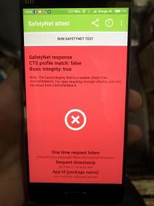

switek17 Opublikowano 13 Kwietnia 2017 Udostępnij Opublikowano 13 Kwietnia 2017 (edytowane) @MielcarFlagi mam na false. Safetynet test też przechodzi. Chyba trzeba czekać na kolejną aktualizację. Ciekawe co tym razem popsują Edytowane 13 Kwietnia 2017 przez switek17 Odnośnik do komentarza Udostępnij na innych stronach Więcej opcji udostępniania...
juru Opublikowano 13 Kwietnia 2017 Udostępnij Opublikowano 13 Kwietnia 2017 (edytowane) @switek17 u mnie w fastboot też wszsytkie flagi są false. A czy ta certyfikacja google play, może mieć na to wpływ? na poprzednim ROM'ie 8.1.2.0 był normalnie certyfikat urządzenia. SafetyNet test również przechodzi. Edytowane 13 Kwietnia 2017 przez juru Odnośnik do komentarza Udostępnij na innych stronach Więcej opcji udostępniania...

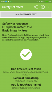

JacekBB Opublikowano 16 Kwietnia 2017 Udostępnij Opublikowano 16 Kwietnia 2017 (edytowane) Sprawdałem w safety net i było wszystko na zielono ale super su chciał binary aktualizować i niestety nie zaktualizował i teraz mam safety na czerwono. Co zrobić? Uruchomiłem ponownie i już nie wstaje Jak teraz wejsc do recowery? vol+ i power nie działa Zrobiłem backup. Pytanie czy jak wyskoczy ze SU musi zaktualizować binarki to mam to zrobić? Edytowane 16 Kwietnia 2017 przez JacekBB Odnośnik do komentarza Udostępnij na innych stronach Więcej opcji udostępniania...
Acid Opublikowano 16 Kwietnia 2017 Udostępnij Opublikowano 16 Kwietnia 2017 W ogóle nie powinieneś mieć roota z SuperSU. Prawdopodobnie to jest problemem. Ja nigdy SuperSu nie miałem i wszystko dobrze poszło. Status jest zielony. Odnośnik do komentarza Udostępnij na innych stronach Więcej opcji udostępniania...
