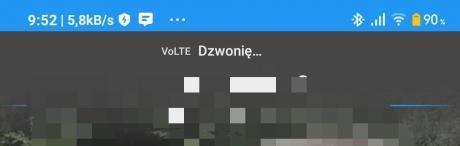

Morton Opublikowano 12 Czerwca 2020 Opublikowano 12 Czerwca 2020 10 minut temu, nasluchowy1 napisał: Nie powinien byc konieczny restart. Komunikat taki wlasnie ma byc. Ok dzięki, działa, zrozumiałem że miałem włączone skoro po użyciu kodu jest "disabled" :). Teraz przy dzwonieniu zobaczę czy będzie ikonka czy nie...
k120 Opublikowano 12 Czerwca 2020 Opublikowano 12 Czerwca 2020 Ikonę powinieneś mieć cały czas jak jesteś w zasięgu 4G czyli LTE, wtedy powinieneś mieć ikonę Volte i znak 4G lub LTE przy zasięgu. Podczas rozmowy nie przełączy Ci się z LTE na 3G to znaczy, że masz volte, jak spadnie z LTE do 3G nie masz Volte. Po zrzucie widać, że nie masz obecnie Volte, ale nie wiem czy bo wcale nie masz dalej czy jestes w zasięgu 3/2G

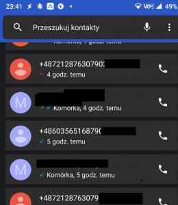

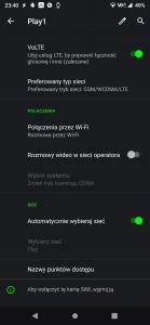

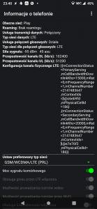

bykjanuszowaty Opublikowano 14 Czerwca 2020 Opublikowano 14 Czerwca 2020 (edytowane) Telefon Mi 9 Lite, custom Crdroid 6.6 (Android 10) firmware ostatnie dla Europe - V11.0.2.0.QFCEUXM, root, unlocked bootloader, sieć Play. Nie wiem dlaczego, ale działa mi tylko WifiCaling, przy połączeniach w historii połączeń dla odebranych i nieodebranych mój numer jest na końcu numeru dzwoniącego. Nie mogę wejść w PDC ani zainstalować apki do zmiany profilu. Ma ktoś jakiś pomysł? Próbowałem różne firmware, włączać i wyłączać wificaling i bez skutku. Na Androidzie 9 (Lineage OS+ firmware dla europe) działało VoLte i wificaling bez żadnych problemów. Spoiler Edytowane 14 Czerwca 2020 przez bykjanuszowaty

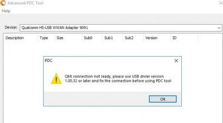

emarcin Opublikowano 18 Czerwca 2020 Opublikowano 18 Czerwca 2020 (edytowane) W Orange Flex aby działo stabilnie VoLTE i VoWiFi trzeba zmienić modem na poniższy albo jakiś inny? Pytam bo niestety ale przy włączonych połączeniach oczekujących gdy ktoś do mnie dzwoni aktualny rozmówca przestaje mnie słyszeć. Jeżeli chcę kontynuować rozmowę z aktualnym rozmówcą to oprócz odrzucenia połączenia oczekującego muszę na chwilę zawiesić rozmowę i dopiero po tym aktualny rozmówca ponownie mnie słyszy. Tak przy okazji zgłosiłem to do Orange odpisali mi, że wina leży po stronie aparatu telefonicznego. Na moje pytanie czy i kiedy Mi9 będzie prawidłowo obsługiwał VoLTE w Orange otrzymałem odpowiedź, że "Cześć, wracamy z odpowiedzią na Twoje zgłoszenie numer xxxxx. Informujemy, że zależy to od producenta aparatu, którego Państwo używają, kiedy urządzenia będą zachowywać się identycznie w naszej sieci. Pozdrawiamy. Orange Flex" Wysłane z mojego MI 9 przy użyciu Tapatalka Edytowane 3 Lipca 2020 przez mrosi Dodaj jeszcze z pół strony wątku pustych wierszy...
emarcin Opublikowano 30 Czerwca 2020 Opublikowano 30 Czerwca 2020 (edytowane) Trochę się pobawiłem i stwierdzam, że na Mi9 z kartą Orange Flex VoLTE działa ale nie bez problemów i to niezależnie na jakim profilu. Co zaobserwowałęm u siebie... Przy włączonych połączeniach oczekujących i aktytwnym połączeniu gdy ktoś dzwoni i wisi na połączeniu oczekującym aktualnie prowadzona rozmowa zostaje wyciszona (rozmówca przestaje słyszeć). Aby przywrócić połączenie z głosem należy odrzucić połączenie oczekujące oraz na chwilę zawiesić i odwiesić rozmowę, dopiero po tym aktualny rozmówca ponownie będzie słyszał. Przy dwóch kartach SIM (ja posiadam Flex i Orange abo) z aktywnymi połączeniami oczekującymi i jednoczesnymi aktywnymi przekierowaniami rozmowów "Gdy niedostępny" z numeru SIM1 na numer SIM2 (i odwrotnie) z aktywnym VoLTE połączenia nie są przekierowywane. Natomiast przy wyłączonym VoLTE przekierowanie działa poprawnie, tj. podczas rozmowy przez numer SIM1, numer SIM2 jest nieodstępny i przy próbie połączenia na numer SIM2 rozmowa jest prawidłowo przekierowywana, a dzwoniący słyszy komunikat, że numer aktualnie jest zajęty aby uzyskać połączenie pozostań na linii. Podsumowując jeżeli komuś nie zależy na połączeniach oczekujących i nie korzysta z dual sim z jednoczesnym przekierowaniem rozmów pomiędzy tymi numerami podczas rozmowy na jednej z nich to jest ok. Dla mnie niestety ważniejsze są połączenia oczekujące i przekierowania. Oczywiście mam prośbę abyście sprawdzili czy ww. zidentyfikowane u mnie problemy występują także u Was. Dzięki z góry. Aha jeszcze jedno na Mi6 VoLTE działa identycznie jak na Mi9 jednak nie udało mi się uruchomić VoWiFi. Edytowane 30 Czerwca 2020 przez emarcin

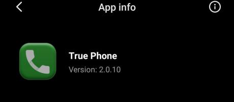

pawelt Opublikowano 3 Lipca 2020 Opublikowano 3 Lipca 2020 (edytowane) Tak na marginesie w play na Minote10 działa wszystko bez problemu. Ale jakby co można wgrać dialer true phone gdzie pokazuje że korzysta np z volte Edytowane 3 Lipca 2020 przez pawelt
k120 Opublikowano 3 Lipca 2020 Opublikowano 3 Lipca 2020 A na Globalu w stockowej apce masz napis HD lub wifi calling on Play czy jakoś tak
