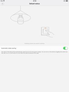

czesiek Posted April 19, 2018 Posted April 19, 2018 [mention=8860]czesiek[/mention] Nie wiem jednak jak ustawić, aby żarówka nie zapalała się po przywróceniu zasilania. Gdzie to się dokładnie ustawia i jak? Próbowałem, ale po symulacji wyłączenia/włączenia korka odpowiadającego u mnie w domu za obwód świetlny żarówka zapala się.W Mi Home zaznacz tak jak poniżej (w ustawieniach żarówki). Widzę, że zmienili tą opcje, ale ogólnie działa.Mi 4

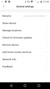

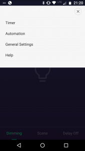

Ligan Posted April 19, 2018 Posted April 19, 2018 Niestety @czesiek, w ustawieniach żarówki Philips nie widzę u mnie takiej opcji jak "default status" :/ Jest tylko to, co widać na poniższych screenach. Czy użytkownicy żarówek Philips mogą potwierdzić, że dla tych żarówek nie da się ustawić takiego statusu?
