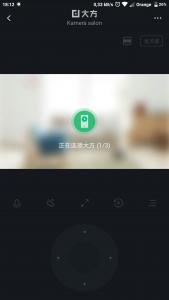

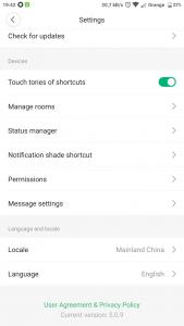

Phil_ips Opublikowano 11 Listopada 2017 Opublikowano 11 Listopada 2017 Hej, wg. changelogu Mihome w wersji 5.0.9 naprawiono obsługę kamery Dafang 1080p. Po zainstalowaniu faktycznie plugin włącza już kamerę ale przynajmniej w moim przypadku niemożliwym było połączenie się z kamerą. Standardowy obrazek 1/3 connecting blebleble. Rozwiązaniem jest przełączenie się w Mihome na język chiński, ponowne uruchomienie pluginu kamery i zobaczymy wtedy popup z prośbą o pewnie zaakceptowanie czegoś tam (same chińskie szlaczki). Po kliknięciu kamera łączy się z pluginem i można już oglądać podgląd na żywo. Można wrócić na język angielski i kamera działa.

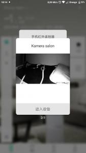

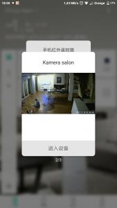

Bezi Opublikowano 11 Listopada 2017 Opublikowano 11 Listopada 2017 Hej, wg. changelogu Mihome w wersji 5.0.9 naprawiono obsługę kamery Dafang 1080p. Po zainstalowaniu faktycznie plugin włącza już kamerę ale przynajmniej w moim przypadku niemożliwym było połączenie się z kamerą. Standardowy obrazek 1/3 connecting blebleble. Rozwiązaniem jest przełączenie się w Mihome na język chiński, ponowne uruchomienie pluginu kamery i zobaczymy wtedy popup z prośbą o pewnie zaakceptowanie czegoś tam (same chińskie szlaczki). Po kliknięciu kamera łączy się z pluginem i można już oglądać podgląd na żywo. Można wrócić na język angielski i kamera działa. Hej. A ktory to chiński, zaktualizowalem i znikl obraz.
Phil_ips Opublikowano 11 Listopada 2017 Opublikowano 11 Listopada 2017 (edytowane) 1 godzinę temu, Bezi napisał: Hej. A ktory to chiński, zaktualizowalem i znikl obraz. Drugi od góry. Wysłane z mojego HUAWEI VNS-L21 przy użyciu Tapatalka Edytowane 11 Listopada 2017 przez mrosi Nie ma to jak zacytować post tuż nad swoim, wraz z obrazkiem. Brawo!
Bezi Opublikowano 11 Listopada 2017 Opublikowano 11 Listopada 2017 Nic nie idzie. A lokalizacja Mainland China? I czy resetowac cos?
Bezi Opublikowano 11 Listopada 2017 Opublikowano 11 Listopada 2017 W tym miejscu jest obraz.Klikając w ten chiński napis pod obrazem przenosi mnie do aplikacji kamery i tam na 1/3 staje i nic nie wyskakuje aby zaakceptować
Phil_ips Opublikowano 11 Listopada 2017 Opublikowano 11 Listopada 2017 Zainstaluj wersję 5.0.9Wysłane z mojego HUAWEI VNS-L21 przy użyciu Tapatalka
Bezi Opublikowano 11 Listopada 2017 Opublikowano 11 Listopada 2017 Taka właśnie mam.Na wersji 4.3.cos tam dzialalo z tym ze na GSM strasznie wolno i nie zawsze.
Lector Opublikowano 11 Listopada 2017 Opublikowano 11 Listopada 2017 @kumpel_ moim zdanie temperatura jest OK.
Phil_ips Opublikowano 11 Listopada 2017 Opublikowano 11 Listopada 2017 Taka właśnie mam.Na wersji 4.3.cos tam dzialalo z tym ze na GSM strasznie wolno i nie zawsze. Odinstaluj Mihome i zainstaluj jeszcze raz. Po instalacji zmień język na chiński, pozwól ściągnąć się pluginom i wejdź w kamerę. Powinien ściągnąć się plug-in 1.7.9 zaakceptuj coś tam i powinna Ci kamera działać.Wysłane z mojego HUAWEI VNS-L21 przy użyciu Tapatalka
