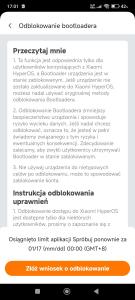

Tomopi Posted January 15 Posted January 15 Ktos wie ile tych slotów jest wolnych (1-5?) kurka od 12 dni codziennie chce sie dostać i nonstop limit i wróć jutro
acocieto Posted January 15 Posted January 15 20 minut temu, Tomopi napisał(a): Ktos wie ile tych slotów jest wolnych (1-5?) kurka od 12 dni codziennie chce sie dostać i nonstop limit i wróć jutro Przeczytaj wątek, a wiedza o ilości slotów jest bezużyteczna.

Kubala94 Posted January 27 Posted January 27 Ja złożyłem wniosek o odblokowanie kilka dni temu i oczywiście błąd konta i mam czekać i ponownie spróbować po 4 lutego 2025 r.
