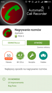

moon Opublikowano 27 Kwietnia 2016 Opublikowano 27 Kwietnia 2016 15 godzin temu, mesjasz22 napisał: kiedyś na różnych telefonach bujałem się z call recorderami i nigdy nie było ok. paradoksalnie najlepiej nagrywało mi rozmowy na nokii e52 pod symbianem. a najlepszy ficzer w xiaomi dla mnie to właśnie było bezproblemowe nagrywanie rozmów. i czuję różnicę na minus względem redmi2 / 1s. potestuję jeszcze trochę. Zapomniałem napisać, bo są różne call recordery. A ich jakość też jest różna. Chodziło mi konkretnie o aplikację "Nagrywanie rozmów" od firmy Appliqato. Możesz w niej zwiększyć np. głośność nagrywanie bez utraty jakości. Potestuj. Ona naprawdę jest the best.

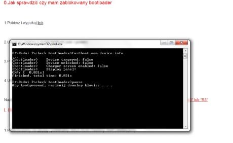

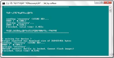

eloelo1 Opublikowano 28 Kwietnia 2016 Opublikowano 28 Kwietnia 2016 (edytowane) 1 godzinę temu, cukru napisał: @eloelo1 przez aktualizacje nie zainstalujesz Xiaomi.EU, zrób to przez TWRP. Próbowałem właśnie zrobić, jak napisałeś, zgodnie z Kompedium (https://miuipolska.pl/forum/topic/10752-kompedium-wiedzy-redmi-3-rom-root-recovery-bootloader-faq/). Przy wgrywaniu Recovery TWRP mam na sam koniec komunikat, jak w załączniku i nic dalej się nie dzieje. Postanowiłem więc sprawdzić, czy na pewno mam bootloader odblokowany (gdy pytałem XFS, to napisali, że sprzedają z odblokowanym), tutaj również korzystam z Kompedium, jedynie Diplay panel wyskakuje jako OK, pozostałefalse = zablokowany, czy odblokowany bootloader? Edytowane 28 Kwietnia 2016 przez eloelo1
cukru Opublikowano 28 Kwietnia 2016 Opublikowano 28 Kwietnia 2016 @eloelo1 Bootloader masz zablokowany, dziwię się, że XFS napisało ci coś takiego, może mieli na myśli inny model telefonu. Musisz odblokować bootloader, wtedy możesz wgrać TWRP i Xiaomi.EU. 1
