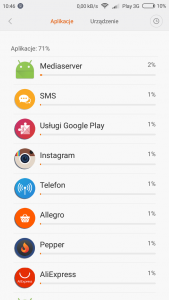

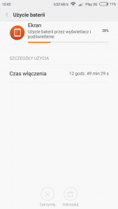

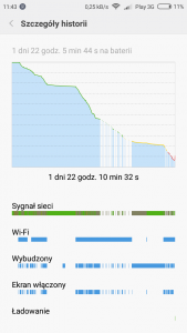

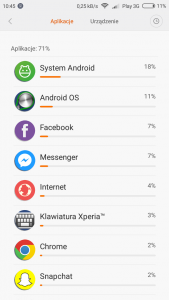

damek255 Opublikowano 17 Kwietnia 2016 Udostępnij Opublikowano 17 Kwietnia 2016 (edytowane) No a u mnie jest w drugą stronę. Po ostatniej aktualizacji miui Polsza, bateria trzyma wyśmienicie, a jak widać na załączonych obrazkach korzystam z wielu aplikacji jasność ekranu automatyczna, kontrast standardowy (nie automatyczny tak jak jest to fabrycznie) Edytowane 17 Kwietnia 2016 przez damek255 Odnośnik do komentarza Udostępnij na innych stronach Więcej opcji udostępniania...

fake4r Opublikowano 17 Kwietnia 2016 Udostępnij Opublikowano 17 Kwietnia 2016 Pokaż jeszcze screen z wykresu baterii. Odnośnik do komentarza Udostępnij na innych stronach Więcej opcji udostępniania...
damek255 Opublikowano 17 Kwietnia 2016 Udostępnij Opublikowano 17 Kwietnia 2016 2 minuty temu, fake4r napisał: Pokaż jeszcze screen z wykresu baterii. Tak by się to przedstawiało Odnośnik do komentarza Udostępnij na innych stronach Więcej opcji udostępniania...
fake4r Opublikowano 17 Kwietnia 2016 Udostępnij Opublikowano 17 Kwietnia 2016 Ok dzięki. A bluetootha pewnie nie używasz? Odnośnik do komentarza Udostępnij na innych stronach Więcej opcji udostępniania...

damek255 Opublikowano 17 Kwietnia 2016 Udostępnij Opublikowano 17 Kwietnia 2016 22 minuty temu, fake4r napisał: Ok dzięki. A bluetootha pewnie nie używasz? Nie, nie używam. Dlatego nie jestem w stanie określić czy mógłby on drenować baterie również u mnie. Odnośnik do komentarza Udostępnij na innych stronach Więcej opcji udostępniania...
