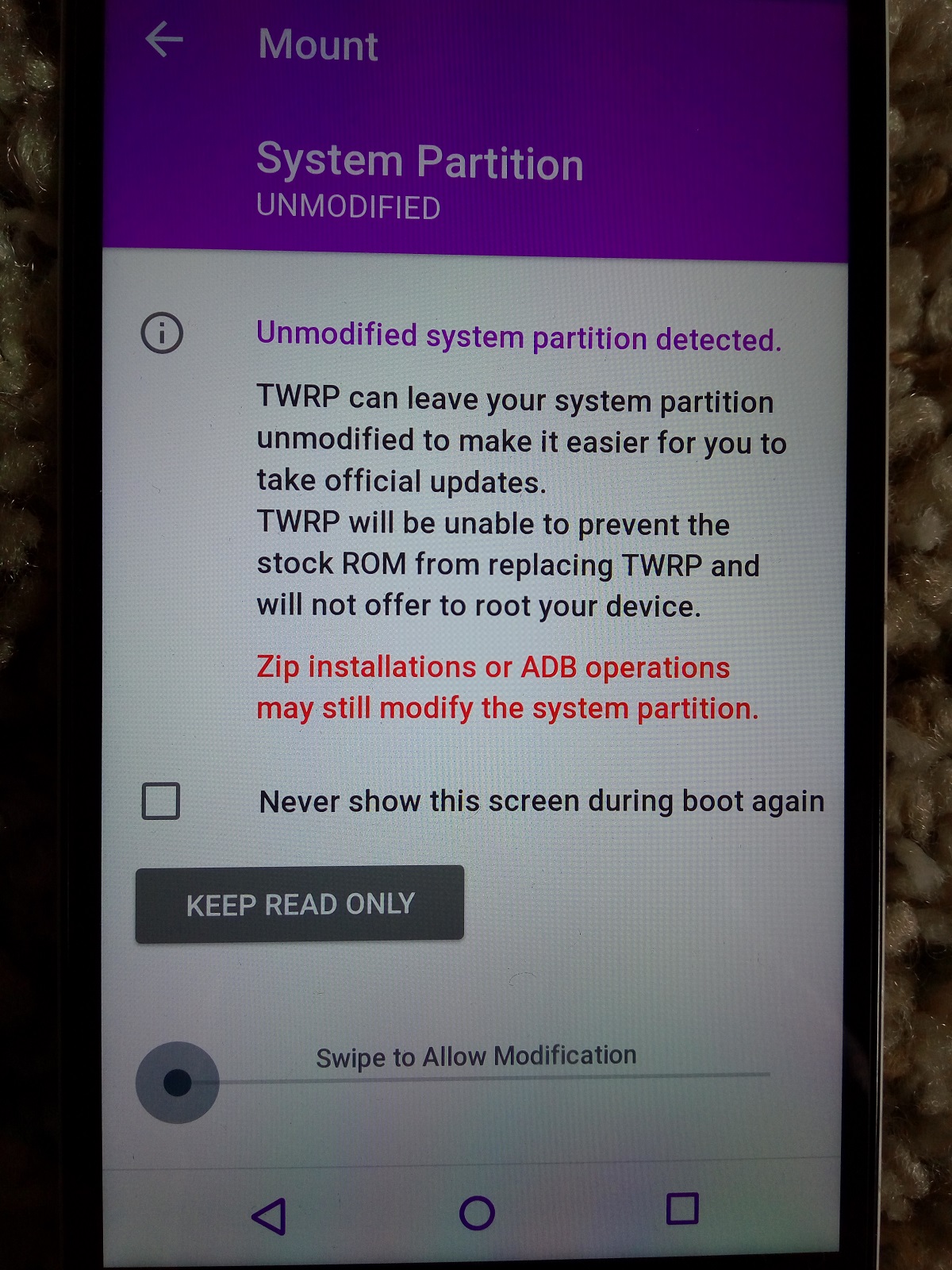

Nie wiedziałem gdzie to napisać ale moje problemy głównie tyczą się TWRP.
Miałem soft 5.12.31(rozwojowa) i zauważyłem że bardzo szybko schodzi bateria postanowiłem zmienić na inny tu zaczeły się problemy. Opisze w skrócie:
Soft wrzucony na sd. Uruchamiam TWRP, robie wipe, install from sd, czyszczę cache uruchamia się soft ale brak polskiego wiec znalazłem inny soft wrzucam na sd wchodze do TWRP i pojawia się jakiś monit że trzeba zaktualizować partycje czy coś takiego. Pojawił się napis No OS i nie uruchamia się system. Od tego momentu nie mogę zainstalować żądnego softu z karty poprzez TWRP i wyświetla się: E:Error executing updater binary in zip (ścieżka). Chciałem wgrać od nowa TWRP za pomocą tutoriala z tego wątku ale było to niemożliwe ponieważ  w linku do sp flash toola nie ma pliku MTK scatter.txt. Próbowałem następnie za pomocą MiPcsuita w trybie fastboot ale mimo wgrania sterowników nie chciał się połączyć. Następnie za pomocą Adb udało się wgrać inne TWRP ale nadal wyskakiwał ten błąd. Soft udało się wgrać w końcu za pomocą programu MiFlash i romu do fastboota. Ale koledzy pomóżcie co zrobić z tym TWRP? Zagraniczne fora mówią coś że należy zmienić jakieś wartości w pliku updater-scripts w TWRP/META-INF/com/google/android ale nie mogę otworzyć tego pliku a następnie nie wiem jak wgrać to twrp.
Teraz nawet nie mam TWRP tylko MI-recovery 2.01. Jak wgrać to TWRP 2.8.7.0?

sorry że post pod postem ale to poprawi czytelność
wgrałem twrp bardzo łatwo z tego linku - polecam. TWRP 2.8.7.0
ale gdy wchodzę do TWRP pojawia się informacja o której pisałem post wyżej, co mam z tym zrobić?
Po ponownym uruchomieniu pojawia się nagle MiRecovery zamiast TWRP;/
Edytowane przez droite
Odnośnik do komentarza
Udostępnij na innych stronach
przesunąłem i nie mogę wgrać żadnego softu z karty sd bo wyskakuje bład  E:Error executing updater binary in zip i ścieżka. Soft udało mi się wgrać tylko metodą fastboot ale nie znalazłem polskiego softu dla tej metody dlatego poszukuje rozwiązania tego błędu.
Problem się rozwiązał. Wielokrotnie pobierałem soft i zawsze ESET antywirus długo zapisywał plik i zwracał uwagę na podejrzany plik zawarty w archiwum, naciskałem ignoruj ale może przez to nie zgadzała się suma MD5, kiedy go wyłączyłem pobrałem plik ponownie to poprzez TWRP przeszło bez problemu. Dla potomności :) Po wrzuceniu softu na karte sd można sprawdzić jego sume kontrolną za pomocą Es File Explorer
