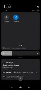

to jest telefon z playa wczoraj wyciągnięty z pudełka nie da się tego zrobić ludzkimi metodami? kolega za bardzo nie ogarnia
Cześć. Mój kolega kilka dni temu kupił Mi Note 10 Lite i ma problem, mianowicie tak jak widać na zdjęciu, nie ma wyboru segregacji ani dodania żadnych skrótów do paska powiadomień typu nagrywanie ekranu itp. U mnie na takim samym telefonie na drugiej stronie skrótów mam do kliknięcia "edytuj", on nic nie ma. Wiecie jak na to zaradzić? Szukaliśmy w ustawieniach ale nie znaleźliśmy nic.
