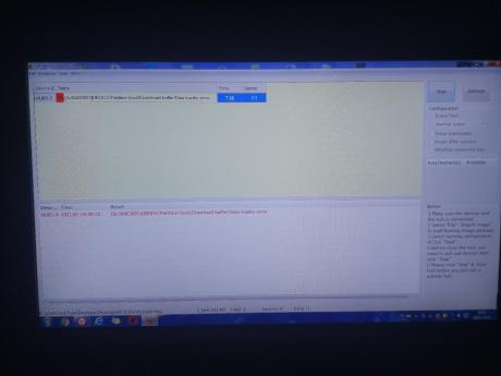

GRV Opublikowano 25 Lutego 2021 Opublikowano 25 Lutego 2021 (edytowane) Chciałem wrócić do Androida 8 oreo R2167, ale gdy uruchamiam program Amlogic-USB_Burning_Tool_v2.2.0 to nie mam możliwości wciśnięcia przycisku START. Tak jakby Mi box nie był połączony z komputerem za pomocą kabla USB. Na innym forum przeczytałem, że aby powrócić do starego softu to trzeba zewrzeć piny na płycie, a tutaj nic o tym nie jest wspomniane. Mógłbym kupić jakiś porządny kabel USB, bo ponoć to może pomóc z połączeniem, ale jak mam wydać kilkadziesiąt złotych za dobry kabel, to już chyba wolę dołożyć do Mi TV Stick, który działa naprawdę dobrze, bo posiadam coś takiego przy innym telewizorze. Pomimo, że ma 1 GB RAM, to radzi sobie doskonale z Youtube i Netflix, a tylko na tym mi zależy. Edytowane 26 Lutego 2021 przez GRV

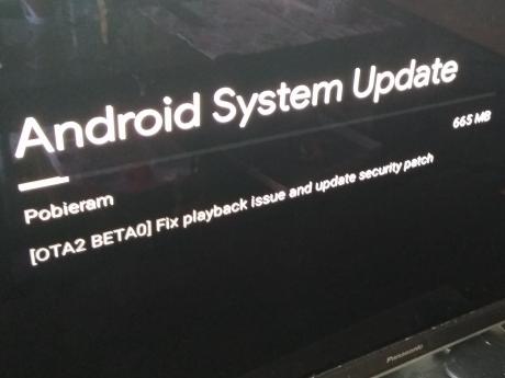

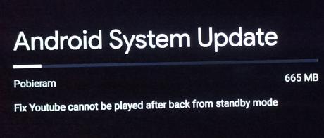

Razo Opublikowano 17 Marca 2021 Opublikowano 17 Marca 2021 Nowa wersja OTA2 BETA0 R3420 powinna poprawić problem z dźwiękiem i odtwarzaniem po wybudzeniu. 1
pkonrad Opublikowano 17 Marca 2021 Opublikowano 17 Marca 2021 Nowa wersja OTA2 BETA0 R3420 powinna poprawić problem z dźwiękiem i odtwarzaniem po wybudzeniu. Przydał by się link do pobrania tego ROMu do ręcznej aktualizacji.
orte Opublikowano 17 Marca 2021 Opublikowano 17 Marca 2021 Może coś będzie Tap tap tap on Tapatalk with Mi 10 Pro
orte Opublikowano 17 Marca 2021 Opublikowano 17 Marca 2021 To nie beta przecież.Beta 0 to oficjalne softy Tap tap tap on Tapatalk with Mi 10 Pro 1
pkonrad Opublikowano 17 Marca 2021 Opublikowano 17 Marca 2021 To nie beta przecież.Beta 0 to oficjalne softy Do tej pory przy update nie miałem nigdy w opisie słowa [bETA 0]. Rozumiem, że wszyscy posadacze Mi Box 4k dostali tą aktualizacje?
miki73 Opublikowano 17 Marca 2021 Opublikowano 17 Marca 2021 Ja nie dostalem. Nadal mam z pazdziernika. Nie znajduje nowgo softu ale o dziwo dzisiaj po calym dniu po wybudzeniu wszystko dziala czyli stream tv idzie a nie stoi.
Artem78 Opublikowano 17 Marca 2021 Opublikowano 17 Marca 2021 U mnie jest, ale dopiero za trzecim razem jak wcisnąłem szukanie aktualizacji, dwa wcześniejsze pokazało że system aktualny. No oby się skończyły problemy Panowie i Panie.
