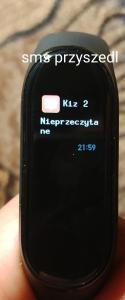

zagrobelny Posted August 6, 2019 Share Posted August 6, 2019 (edited) Nadal nie działa mi wyświetlanie treści (zawartości) przychodzących sms. Wyskakuje napis "nieprzeczytane" a nie pokazuje treści sms. Uprawnienia są w porządku, mifit zakłódkowana, ma do wszystkiego dostęp i działa w tle bez ograniczeń. WMi Fit rozlączyłem parę, wyczyściłem dane aplikacji, skonfigurowałem na nowo, sparowałem mifit. FB nie mam potrzebuję treści sms jako powiadomienia oraz powiadomienia o dzwoniących telefonach. Pomysły m się skończyły. Co proponujecie? Używam: Mi band 4/Redmi Note 5 Pro whyred z Xiaomi.eu dev. Ostatni firmware mifit 4.0.7 (algorytm 1.1.14) oraz firmware opaski (1.0.5.55) Edited August 6, 2019 by zagrobelny Link to comment Share on other sites More sharing options...

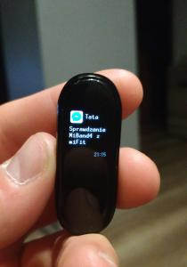

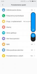

zagrobelny Posted August 7, 2019 Share Posted August 7, 2019 (edited) @frrancuz Próbowałem włączyć opcję " powiadomienia na ekranie blokady z treścią" włączałem i wyłączałęm tą funkcję tak aby zaznaczone było też SMS i nic to nie dało. Szukam nadal rozwiązania, co jeszcze mogę spróbować? @Kamil Kupiec Na MiFit i mi band4 pokazuje Ci treść wiadomości przychodzących SMS? Coś szczególnego tam ustawiałeś? Masz jeszcze jakiś pomysł co mogę zrobić? Edited August 7, 2019 by zagrobelny Link to comment Share on other sites More sharing options...

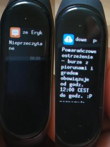

zagrobelny Posted August 7, 2019 Share Posted August 7, 2019 (edited) Co dziwne nadal nie otrzymuję w mi band 4 treści (zawartości) powiadomień SMS ale dostałem alert pogodowy gdzie treść jest pokazana jak na zdjęciu. Nadal nie wiem co jest grane mimo wgranego najnowszego softu. @Kamil Kupiec Mam tak samo jak Ty: miesiąc i dzień pojawia się jako: R 7.8. na domyślnej tarczy ustawianej po resecie opaski. Co jeszcze mogę zrobic? Co sprawdzić? Czy macie takie same ustawienia w MiFit gdzie Wam działają SMS jak trzeba? Edited August 7, 2019 by zagrobelny Link to comment Share on other sites More sharing options...

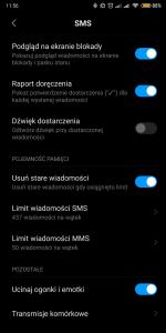

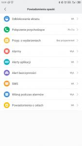

zagrobelny Posted August 7, 2019 Share Posted August 7, 2019 (edited) @frrancuz Mam wszystko w oryginale w sensie xiaomi.eu, stockowy sms, staram się używać jak najmniej dodatkowych aplikacji które obciążają system smartfona. EDIT: ROZWIĄZAŁEM mój problem: Zawartość SMS nie pokazywała się ponieważ w aplikacji SMS ma być zaznaczona (ON) opcja "Podgląd na ekranie blokady" tak jak w zdjęciu zrzucie poniżej. Nic do tego nie ma opcja globalna o nazwie zbliżonej do "Pokazuj powiadomienia wszystkie na ekranie blokady" którą mam wyłączoną czyli nic mi nie pokazuje. Dziękuję za sugestie i pomysły. Edited August 8, 2019 by zagrobelny Link to comment Share on other sites More sharing options...
