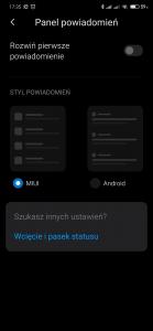

Adam Błażejewski Opublikowano 16 Listopada 2019 Opublikowano 16 Listopada 2019 Unlock można usunąć podmieniając plik w adb w fastboot, ale czy gra warta świeczki? Co do AOD to możesz zmienić ich kolor. W ustawieniach powiadomień zmień typ powiadomień z android na Miui i będą kolorowe takie jak oryginalne. 2
sanisan Opublikowano 16 Listopada 2019 Opublikowano 16 Listopada 2019 Z tym "unlocked" oczywiście dam sobie spokój, rzeczywiście nie warto. Soft najnowszy xiaomi.eu - w Powiadomieniach mam tylko "na ekranie", "pływające" i "liczniki na ikonie". Jak wchodzę w Panel powiadomień głębiej, to mam "styl MIUI" - ale jak go zaznaczam, to... nic się nie zmienia na AOD. Gdzieś indziej mam wejść? A u Was się stan baterii na AOD aktualizuje, bo właśnie wszedłem, było 38%, a jak odblokowałem to widzę 37%, choć może to akurat przypadek?
Adam Błażejewski Opublikowano 16 Listopada 2019 Opublikowano 16 Listopada 2019 Kolor ikonek w AOD zmieniasz w tym miejszcu. Po wybraniu MIUI pokazują się ikonki aplikacji w oryginalnym kolorze.
sanisan Opublikowano 16 Listopada 2019 Opublikowano 16 Listopada 2019 Ja rozumiem - i tam zmieniam. Ale... nic mi się nie zmienia. Kompletnie. Czegoś to wina, jakaś inna opcja włączona/wyłączona to blokuje?
Adam Błażejewski Opublikowano 16 Listopada 2019 Opublikowano 16 Listopada 2019 Nie, tylko ta za to odpowiada.
sanisan Opublikowano 16 Listopada 2019 Opublikowano 16 Listopada 2019 (edytowane) Obojętnie czy mam powiadomienia "android" czy "MIUI" - nic się nie zmienia. Może jakiś motyw inny, nie wiem...? A jak to ma wyglądać na MIUI? U mnie ta funkcja nie działa - albo proszę wskazać, co mogę źle robić? Dodatkowo z poprawek, które osobiście bym zgłosił - nie wiem czy to dobre miejsce: - możliwość wyboru czy dialer ma czekać 5 sekund na automatyczne wybranie poprzednio używanej karty SIM dla połączenia/kontaktu, - nie ma możliwości utworzenia skrótu "telefonowanie do..." na pulpicie/widżetu. Można dać kontakt, ale chodzi o to, aby kliknąć 1x na ikoncie skrótu do kontaktu na pulpicie i aby telefon już od razu wykonywał połączenie. A tutaj czeka na wybór karty SIM i trzeba klikać ponownie. To żaden skrót, skoro trzeba klikać. Jeszcze jedno: ciągle co jakiś czas włącza mi się powiadomienie "włącz chmurę aby chronić urządzenie" - wydawało mi się, że wyłączyłem to wszędzie, gdzie mogłem, ale jednak wychodzi na to, że się mylę. Ale gdzie to wyłączyć? Edytowane 17 Listopada 2019 przez sanisan
