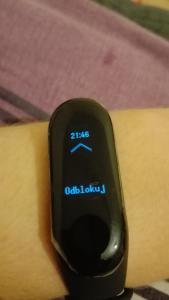

Ineza Posted October 2, 2018 Posted October 2, 2018 Ja nie wiem o co chodzi z tym "bez kłódki" ale pewnie o blokadę ekranu, z której ja nie korzystam, bo mnie się nigdy żadna kłódka nigdy nie wyświetla @b4s1l czy to normalne, że pojawiła się aktualizacja kilka dni temu MiFita i MiBanda, a u mnie nic się nie wydarzyło? Poprzednia aktualizacja zrobiła się z automatu sama poprzez MiFita (używam oryginalnego MiFita) po podłączeniu opaski i połączeniu z wifi i czcionka Digi po tej aktualizacji pozostała bez zmian, a jedynie format daty musialam na nowo sobie wgrać z kropką. Tym razem nie widzę żeby cokolwiek się wydarzyło. Wszystko się wyświetla bez zmian. Czcionka nadal digi, nadal powiększona, a data nadal z kropeczką. Wersję MiFit mam 3.5.0, a firmware 1.6.0.16.. Chyba, że coś się wydarzyło "na śnie" i o tym nie wiem no i chyba, że tak ma być, że raz wgrany mod już jest ok, i nie na potrzeby go "odświeżać" po każdej aktualizacji?

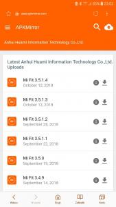

FromWP Posted October 2, 2018 Posted October 2, 2018 55 minut temu, Ineza napisał: Wersję MiFit mam 3.5.0, a firmware 1.6.0.16 Masz najnowszą wersję MiFita i nie ma się co aktualizować. Są dwie nowsze wersje, ale to bety, nie dla wszystkich. Można sobie zainstalować ręcznie pobierając np z apkmirror.com
b4s1l Posted October 2, 2018 Author Posted October 2, 2018 1 godzinę temu, Ineza napisał: Ja nie wiem o co chodzi z tym "bez kłódki" ale pewnie o blokadę ekranu, z której ja nie korzystam, bo mnie się nigdy żadna kłódka nigdy nie wyświetla czy to normalne, że pojawiła się aktualizacja kilka dni temu MiFita i MiBanda, a u mnie nic się nie wydarzyło? chyba, że tak ma być, że raz wgrany mod już jest ok, i nie na potrzeby go "odświeżać" po każdej aktualizacji? Tak, przy włączonej blokadzie ekranu wyświetla się kłódka. W Mi Fit 3.5.0 nie ma aktualizacji dla Mi Band 3, wersja firmware/zasobów jest ta sama co w 3.4.9. Mod/zasoby trzeba będzie odświeżać po aktualizacji. 1 1

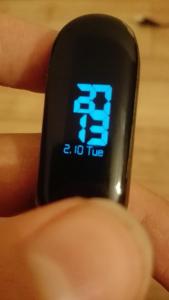

wiktor000 Posted October 2, 2018 Posted October 2, 2018 @b4s1l już ostatnie pytanko xd ,zaaktualizowalem plik .res i mam godzina mi się nie mieści jakieś rady?
b4s1l Posted October 2, 2018 Author Posted October 2, 2018 2 minuty temu, wiktor000 napisał: @b4s1l już ostatnie pytanko xd ,zaaktualizowalem plik .res i mam godzina mi się nie mieści jakieś rady? wrzuć firmware z tej samej paczki co zasoby 1
Lamcza Posted October 2, 2018 Posted October 2, 2018 3 minuty temu, wiktor000 napisał: @b4s1l już ostatnie pytanko xd ,zaaktualizowalem plik .res i mam godzina mi się nie mieści jakieś rady? zaktualizuj firmware dosłownie kilka postów wyżej ten sam problem... : o
wiktor000 Posted October 2, 2018 Posted October 2, 2018 @Lamcza mam zaaktualizowany @b4s1l dzięki działa
Lamcza Posted October 2, 2018 Posted October 2, 2018 @wiktor000 nie, nie miałeś ; ) skoro działa to miałeś firmware z innej paczki czyli nie zaktualizowany W każdym razie dobrze ze działa. ; )

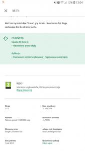

toldi750 Posted October 25, 2018 Posted October 25, 2018 nowości po aktualizacji zauważyłem dwie : - pogoda dodano bieżącą temperaturę - zmieniono animowaną ikonkę ćwiczeń 1
pkonrad Posted October 25, 2018 Posted October 25, 2018 U mnie w Sklepie narazie aktualizacji brak. Edit:Już zasysa wersję 3.5.2 1
Jepcio Posted October 25, 2018 Posted October 25, 2018 2 godziny temu, toldi750 napisał: nowości po aktualizacji zauważyłem dwie : - pogoda dodano bieżącą temperaturę - zmieniono animowaną ikonkę ćwiczeń Kiedyś im pisałem czy byłaby możliwość bieżącej temperatury. Widocznie warto dawać propozycje 1

niejestemprogramista Posted October 26, 2018 Posted October 26, 2018 Dziś u mnie też apka w telefonie (S9+) sama mi się zaktualizowała do wersji 3.5.2 i pobrało firmware, który zmienił wiele, ale najbardziej drażni ten z czapy format daty mm/dd. Aby to naprawić (przywrócić ten z alternatywnego oprogramowania format poprawny), trzeba pobrać Gadgetbridge apkę i potem pobrać pliki na telefonie v5_1.8.0.0_Mili_wuhan_d.mm_tylko.data.fw ? Zależy mi na zmianie formatu daty tylko, a ostatnią operację robiłem w lipcu jak przyszła opaska i od tamtej pory był spokój, więc nie pamiętam algorytmu, a ten na 1 stronie nie mówi nic jak zrobić, w przypadku chęci przywrócenia starego, normalnego formatu daty Dzięki z góry za pomoc i podpowiedź! Pozdrawiam.
b4s1l Posted October 26, 2018 Author Posted October 26, 2018 53 minuty temu, niejestemprogramista napisał: Aby to naprawić (przywrócić ten z alternatywnego oprogramowania format poprawny), trzeba pobrać Gadgetbridge apkę i potem pobrać pliki na telefonie v5_1.8.0.0_Mili_wuhan_d.mm_tylko.data.fw ? Zależy mi na zmianie formatu daty tylko, a ostatnią operację robiłem w lipcu jak przyszła opaska i od tamtej pory był spokój, więc nie pamiętam algorytmu, a ten na 1 stronie nie mówi nic jak zrobić, w przypadku chęci przywrócenia starego, normalnego formatu daty Zgadza się, ta wersja moda zmieni Ci tylko datę. Pierwszy post zawiera krótką instrukcję flashowania. 1
