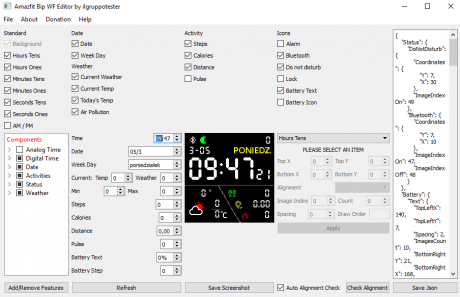

18 godzin temu, szablix napisał:
Czy ktoś może mi zdradzić jak w tej tarczy: https://amazfitwatchfaces.com/bip/view/?id=3355 ustawić aby wyświetlany czas był w systemie 24h a nie 12h.
Bup. W tym temacie więcej osób się przewija. Tarcza prawie dla mnie idealna :) Właśnie prawie. Czy ktoś może mi wytłumaczyć jak zmienić na system 24h ? Co muszę przerobić w plikach ?
