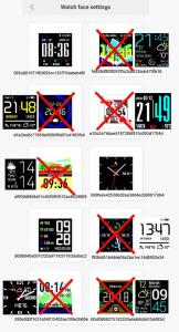

FromWP Posted March 16, 2018 Share Posted March 16, 2018 @d7ejkej na Androidzie tarcze bin można (nie wiem jak w iOS). Każdą z 10-ciu domyślnych ściągniętych przez MiFit można zastąpić inną zmieniając nazwę pliku nowej na którąś z domyślnych i kopiując ją do katalogu z tarczami: Android/data/com.xiaomi.hm.health/files/watch_skin . Jedyny problem to to że podglądy tych tarcz w MiFit nie zmieniają się i trzeba zapamiętać za jaką wstawiłeś swoją. Ja zrobiłem sobie taki podgląd i wiem jaką i gdzie wstawiłem. Zamienione są przekreślone, a obok są nowe. 1 Link to comment Share on other sites More sharing options...

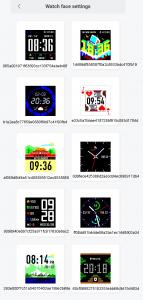

paff Posted March 17, 2018 Share Posted March 17, 2018 21 godzin temu, FromWP napisał: @d7ejkej Ja zrobiłem sobie taki podgląd i wiem jaką i gdzie wstawiłem. Zamienione są przekreślone, a obok są nowe. Widzę, że wśród tarcz posiadasz jedną białą, gdzie godzina i minuty..... no tak, wizualnie odstęp pomiędzy godziną i minutami powinien być minimalnie większy? Czy Twoja teoria nie dotyczy białego tła? Link to comment Share on other sites More sharing options...
FromWP Posted March 17, 2018 Share Posted March 17, 2018 17 minut temu, paff napisał: Twoja teoria nie dotyczy białego tła? Dotyczy, ale na czarnym tle i z powodu dużej różnicy wielkości kropek do cyfr w tej przerobionej przez ciebie bardziej to razi. Link to comment Share on other sites More sharing options...

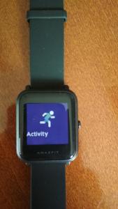

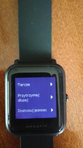

baadnews Posted March 17, 2018 Share Posted March 17, 2018 Witam wszystkich, mam mały problem z BIPem i mam nadzieję, że mi pomożecie wgrywałem język polski i częściowo się udało. Częściowo ponieważ jak się wejdzie w ustawienia to jest po polsku ale status, pogoda, aktywności są po angielsku i w dodatku napisy się przesunęły. Może ktoś mi wytłumaczyć co mam zrobić? Załączam zdjęcia żeby było jaśniej Link to comment Share on other sites More sharing options...
johnybiu Posted March 17, 2018 Share Posted March 17, 2018 Weź przeinstaluj jeszcze raz fw oraz res. Powinno pomóc. Link to comment Share on other sites More sharing options...
fake4r Posted March 17, 2018 Share Posted March 17, 2018 Odnośnie przesunięcia musisz zainstalować res. A do pogody mifit modowany z 1 postu. Wysłane z mojego Redmi 3 przy użyciu Tapatalka Link to comment Share on other sites More sharing options...
baadnews Posted March 17, 2018 Share Posted March 17, 2018 Zainstalowałem jeszcze raz oba pliki i nic się nie zmieniło, mam zainstalować tylko res? Link to comment Share on other sites More sharing options...
fake4r Posted March 17, 2018 Share Posted March 17, 2018 Jak masz odpowiedni res ten co był z fw to musi działać. Wysłane z mojego Redmi 3 przy użyciu Tapatalka Link to comment Share on other sites More sharing options...

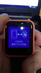

davidoss92 Posted March 17, 2018 Share Posted March 17, 2018 Koledzy mam problem. Mianowicie dziś zauważyłem, że mój BIP nie liczy kroków, nie mirzy tętna itp także postanowiłem go zresetować do ustawień fabrycznych i wgrać nowego softa (niestety zrobiłem to przez Notify...). Podczas wgrywania wyskoczył komunikat o błędzie podczas aktualizacji a zegarek zrobił się cegłą. Nie mogę połączyć go z tel przez bt żeby w jakikolwiek sposób postawić softa na nowo. W załączniku foto komunikatu z zegarka Zna ktoś jakieś rozwiązanie ? Link to comment Share on other sites More sharing options...
szablix Posted March 18, 2018 Share Posted March 18, 2018 @davidoss92, miałem podobny przypadek z tym, że w mifit, musiałem w mifit rozparować zegarek i na nowo przeprowadzić procedurę łączenia zegarka z telefonem. Link to comment Share on other sites More sharing options...
k.dygnos Posted March 18, 2018 Share Posted March 18, 2018 Chciałem zrobić tak jak kolego radzisz tylko że w folderze z oryginalnymi tarczami mam tylko jeden plik a powinno być kółka tyle ile tarcz. Dziwna sprawa? Wysłane z mojego PLK-L01 przy użyciu Tapatalka Link to comment Share on other sites More sharing options...
davidoss92 Posted March 18, 2018 Share Posted March 18, 2018 Udalo mi sie polaczyc zegarek z gb. Jakos moge go przez gb przeinstalowac ? Link to comment Share on other sites More sharing options...
fake4r Posted March 18, 2018 Share Posted March 18, 2018 Jak najbardziej. Wysłane z mojego Redmi 3 przy użyciu Tapatalka Link to comment Share on other sites More sharing options...
szablix Posted March 18, 2018 Share Posted March 18, 2018 @davidoss92 pobierasz interesujący Ciebie fw i res. Łączysz zegarek z GB w telefonie. Za pomocą menadżera plików w telefonie wybierasz fw przenosi Ciebie do GB tam potwierdzasz instalację, analogicznie robisz z res. 20 minut temu, k.dygnos napisał: Chciałem zrobić tak jak kolego radzisz tylko że w folderze z oryginalnymi tarczami mam tylko jeden plik a powinno być kółka tyle ile tarcz. Dziwna sprawa? Wysłane z mojego PLK-L01 przy użyciu Tapatalka Jeden folder czy jeden plik i podaj o jakim oryginalnym folderze mówisz dokładna lokalizacja. Link to comment Share on other sites More sharing options...
