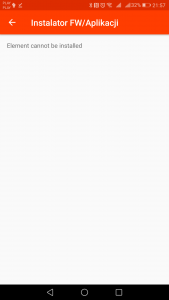

Witam serdecznie Mam problem z wgraniem nowego softu do zegarka amazfit BIP przy próbie wgrania prze GB dostaję informację  "element cannot be installed" Mój Soft to 9.0.14 zmodyfikowany Z góry dziękuję za pomoc
Najnowszy soft możesz wgrać przez GB 0.22.5, kilka postów wyżej jest link.
Link to comment
Ściągnąłem z sklepu Play...pewnie jakiś najnowsze, nie wiem bo mnie wkurza zaraz po uruchomieniu ładuje mi nowy soft do zegarka i dopiero odtwarzając spolszczony jestem cokolwiek jestem w stanie zrobić
MiFit pobierz najnowszy z pierwszej strony, tam też masz najnowszy fw i res.

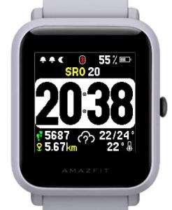

On 12/6/2017 at 2:44 PM, woyto said:
Lekko przerobiłem poprzednią tarczę. Teraz jest idealna dla mnie (zwęziłem i przesunąłem cyfry lekko w lewo bo ucinało minuty, biały czas i czarne tło fajnie go oddziela od tej ilości danych na wyświetlaczu, no i uważam, że nie ma sensu obserwować dokładnego % baterii) Może jeszcze pomyślę nad wciśnięciem tam miesiąca.
Woyto.bin
Dziękuję. Kolejna tarcza, którą chętnie zaaplikuję.
W sumie to nie widzę potrzeby informacji na tarczy o kaloriach i ewentualnie pokonanym dystansie, wolałbym na miejsce kalorii powiększyć po prostu aktualną temperaturę, byłoby dużo czytelniej :)
No ale to po prostu moje preferencje. Jak pojawi się w końcu jakiś tool, z którego dam rade skorzystać, to zapewne też dokonam jakichś modyfikacji pod siebie. Tymczasem WatchFace.exe u mnie po prostu nie działa (zabezpieczenia).

Chciałem spróbować swoich sił i zmodyfikowałem tarczę @woyto. Nawet całkiem fajna zabawa ale zmysł artystyczny mnie nie dotyczy więc nic nowego nie wymyśliłem.
Swoją drogą mają już kilka fajnych tarcz na https://amazfitwatchfaces.com/
Woyto_mod.bin
Edited by mswiniuch
