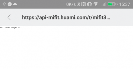

woyto 16 Posted December 5, 2017 Report Share Posted December 5, 2017 @tomurbanowicz Zobacz co mi wywaliło w apce MiFit po wejściu w wybór tarcz: Teraz jedyną opcją ich wgrania jest aplikacja Notify? Link to post Share on other sites

MichalSP 0 Posted December 5, 2017 Report Share Posted December 5, 2017 U mnie po 24h spadło 4%. Ale tak jak kolega wyżej nie mogę wejść w wybór tarcz w mi ficie Link to post Share on other sites

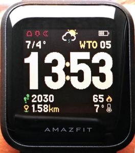

kodipar78 0 Posted December 5, 2017 Report Share Posted December 5, 2017 (edited) 11 godzin temu, tomurbanowicz napisał: Wydaje mi się, że po wersji 9.40 zaczęły się problemy z baterią. Instalowałem każdy soft po kolei w miarę pojawiania się tutaj na forum. Aktualnie mam najnowszy. Ostatnio zegarek ładowałem do 100% 25.11.2017 (10 dni temu). Na chwilę obecną mam 62%. Cały czas połączenie bluetooth + powiadomienia telefonu + codzienne budziki + 2 treningi ze stałym pomiarem pulsu po 30 minut. Dodatkowo w międzyczasie zmiana softu w zegarku i testowanie aplikacji alternatywnych w telefonie. W tym tempie wychodzi, że przy normalnym użytkowaniu jedno ładowanie powinno wystarczyć na około miesiąc. Używana tarcza poniżej. Edited December 5, 2017 by kodipar78 Link to post Share on other sites
