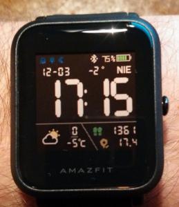

29 minutes ago, tomurbanowicz said:
Dobrze byłoby dobić kroków do 5 cyferek :) Dasz jakoś radę?
Prosze, oto tarcza, liczba kroków 13617, odległość to 17.47. Dodatkowo jakieś dziwne kolorowe kropki na ikonkach w lewym góry rogu.

1 minutę temu, pbrzuch napisał:
najnosza wersja po spakowaniu bin - generuje preview ekranu: )
Ja z tego korzystałem, ale widać nie działa w 100% jak trzeba.
Share this post
Link to post
działa dobrze - tylko trzeba zrobić -2 na X i Y bo ramka zegarka nachodzi na wyświetlacz.

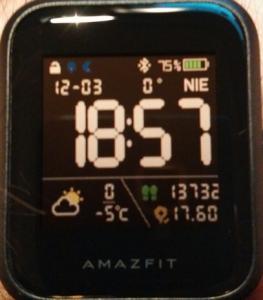

13 minutes ago, tomurbanowicz said:
To poproście kolegę Gawronnka, ja preferuję taką datę jak udostępniłem.
Właśnie sprawdziłem jego wersję. Data tak jak chciałem, reszta praktycznie jak w Twojej (poza nazwa dnia w długiej formie i kolorze). Natomiast ciągle w Twojej wersji jest problem z ikonkami w lewym górnym rogu - tzn nie są one jedolite, wersja Gawronnka ma poprawiony ten mankament. W każdym razie dzięki za tarczę !
mam nadzieję, że się nie gniewasz że grzebie w Twoich tarczach, są super ale czasami coś przerobię pod siebie, np. temperatury bieżącej nie potrzebuje , bo mam faktyczna z MiHome (czujnik za oknem, może kiedyś podłącza Bipa tak jak dużego brata do tej aplikacji, wtedy to będzie miało sens)

2 godziny temu, Gawronnek napisał:
ale ten podgląd przez stronę już nie potrzebny, masz od razu gotową grafikę, nic więcej nie musisz robić
No niestety dla mnie słabo ten podgląd działa. Źle skaluje niektóre grafiki.
Co do cyfr blisko krawędzi - podejrzewam, że aby skompensować pewne niedoskonałości montażu te 2pix po każdym boku trzeba przeznaczyć na zmarnowanie.
Możliwe, że u kogoś będzie to jeden u kogo innego 2 piksele ucięte - taki koszt dopasowania ramki ograniczającej pole widzenia.

Wpadłem na pomysł, aby zrobić taki format godzin bez zera na początku (do godziny 10), tzn. żeby nie była godzina 08:15, tylko 8:15. Tak patrzę teraz sobie na mojego zastępczego "sikora" i tak właśnie na nim jest - moim zdaniem wygląda to lepiej :)
digit3-PL-tomi_4.bin
i status baterii przy 2 kreskach na czerwono: 64.png.b69fdf0d1ef0fe1645667bc28c759059.png (chyba, że czerwony dać dopiero przy jednej kresce?).
11 godzin temu, Gawronnek napisał:
było kilka kropek w innym kolorze, w swojej wersji usunąłem
O jakie kropki chodzi? Nie bardzo rozumiem.

2 godziny temu, fake4r napisał:
Chyba o te
Aa.. Ich to już nie ma, były tylko chyba w pierwszych tarczach.
