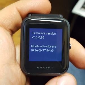

Witam. Pojawił się nowy mifit z 3 cyfrowym release. Czyżby kolejna stabilna? Zainstalowałem i żadnej zmiany w fw nie ma. Tylko gps sie aktualizuje. b795ef2be9ad435f583e764688d0af00.jpg
W tej wersji jest firmware 0.1.0.26.
Share this post
Link to post
@tomurbanowicz... U mnie jest 0.1.0.27. Być może pozostał po poprzedniej wersji mifit 3.2.2.1. Sorry jesli wprowadzilem w błąd.
Share this post
Link to post
No, jak masz nowszy w zegarku FW, to Ci się nie "zaktualizuje".
