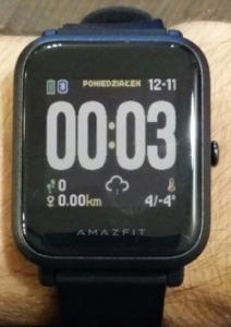

Przebudowałem w celu dalszego poprawienia czytelności zaproponowaną wcześniej tarczę.
Powiększone zostały główne czcionki - jednocześnie zwężone i przeformowane, żeby się nie zlewały długimi pionowymi prostymi (głównie przy zerach). Dzięki temu też zostało więcej luzu i nie wchodzą pod maskownicę ekranu. Ikonę budzika usunąłem bo wydała mi się mało informacyjna (dla budzika rano - zapala się po północy). Podobnie ikona zablokowania. Ekran nie jest na tyle często odświeżany, żeby miała szansę reprezentować zawsze właściwy stan. Podobnie puls - mimo częstych pomiarów zauważyłem, że na tarczę nie przenosi się tak szybko jak jest realnie mierzony. Nazwy tygodni wyszły małe - fakt ale dzięki temu góra jest "lżejsza".

Fajna :)
Ja osobiście zamieniłbym temperatury miejscami - bieżąca z lewej strony i pozbył się ikonek od BT i baterii.

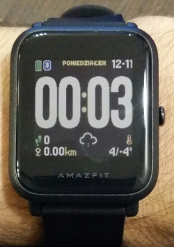

@tomurbanowicz
Przerobiłem tarczę powyżej (spolszczenie dni tygodnia, wyrównanie ich pozycji do prawej w grafikach, ikona bluetooth jest niewidoczna gdy połączony i zamieniona pozycją z DND)
Mam tylko wątpliwości co do dni tygodnia - w symulatorze zamiast poniedziałku pokazuje "0", nawet na oryginalnej (pewnie błąd w symulatorze).
W dodatku dni tygodnia są ustawione zbyt na prawo, ale to nie zmienia wyglądu z tego co widzę.
Proszę tylko o sprawdzenie, czy wszystko jest okej z tą tarczą.

test_packed.bin
