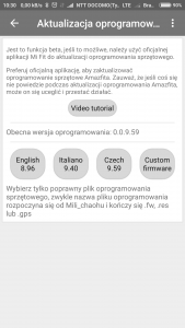

Po dniu z BIPem mam kilka pytań do Was.
1. Jakim programem konfigurujecie swoje zegarki? U mnie pojawił się problem z "multikonfigurowaniem", mając MiFit, GadgetBridge, doinstalowałem Notify&Fitnes, efekt jest taki, ze nie działają mi powiadomienia.
2. Po kolejnej kombinacji odinstalowania i przeklikania opcji (usunąłem appki z notify) okazało się, że zegarek reaguje też na opcje w GB dla MiBand2 (np. podświetlenie po ruchu nadgarstka). Udało mi się ustawić powiadomienia bez treści... tak jakby obsługa MiBand2 przejęła kontrolę.
3. Kombinacje, których mam już dość...  i nie umiem ustawić tak aby powiadomienia po prostu działały z wyświetlaniem treści. Co zrobić aby przywrócić wszystko do stanu wyjściowego i mieć normalnie (treść + autor) działające powiadomienia?
4. Rozumiem, że treści powiadomień nie obsługują pl znaków. W GB da się ustawić dla MiBand2 opcję zamiany na bezogonkowe znaki. Tyle, że to opcje dla opaski, i mieszają w przypadku zegarka, da się inaczej?
Pozdrawiam.

Kolego trochę przekombinowales. Proponuję usunąć wszystkie apki i wyczyścić pozostałości po nich. Zainstalować mifit + notify lub wykupić tools Amazfit bo obydwie apki zmieniają pl znaki na litery bez ogonkow (zamiast pytajnikow jak to jest w mifit). A gadgerbridge pewnie większość ludzi i w tym ja używam tylko do wrzucania tarcz i fw i do niczego więcej.

Nadal nie działają mi notyfikacje z WhatsApp... ponawiam pytania z mojego poprzedniego posta. Tak odinstalowałem wszystko i na nowo zainstalowałem GB + Ffw i res, do tego MiFit, nic to nie dało.
Jest jakiś Hard Reset zegarka? Chciałbym po prostu mieć MiFit i działający zegarek z powiadomieniami :) Taki zestaw na prezent dla osoby nietechnicznej, która będzie tego po prostu używać.

@PeWo tutorial był poddany zanim Notify miało ta funkcje, Notify robi to szybko i bezpiecznie, ale każdy wybiera co mu pasuje
Dlaczego zakładasz że to wina zegarka, na 100% to wina telefonu, za dużo kombinowała i zostały jakieś śmieci. Powtórz operacje wyczyść dane aplikacji, odinstaluj, i za instaluj od nowa, za którymś razem może wskoczy.

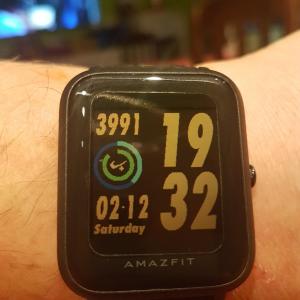

Trochę na "sucho", a zmierzam w tym kierunku z moją ulubioną tarczą - no, niestety na razie odpuszczam sekundy z powodu baterii (a szkoda...). Do poprawy jeszcze czcionka godzin, bo jest za "gruba" i za "okrągła" :)
digit3-PL-tomi.bin
Super. Jest dokładnie to czego potrzebuję bez zbędnych cyferek, Nawet przebytą odległość bym wyrzucił bo to i tak nieprawdziwe... Dzięki
A mnie się podoba z takimi wielkimi cyframi godziny, nie trzeba wtedy białego tła, ale coś tam sobie przerobie jeszcze po swojemu

Tarcza ok, ale z jakiegoś powodu obcina mi ostatnią cyfrę z ilości kroków (w sumie powinno być 5, a są widoczne tylko 4). O tyle dziwne, że na obrazku akurat jest  widocznych 5 cyfr...
Bo ja nie mam zegarka, robiłem na na "sucho", więc jak ktoś wrzuci to proszę o fotkę, wtedy to dopasuję.
