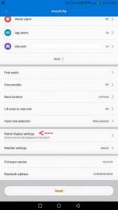

fake4r Posted November 21, 2017 Share Posted November 21, 2017 No to u mnie jest okej odkąd wyłączyłem kompas w ten sposób a siedzę na tej popularnej tarczy .res 24h temu miałem 93% baterii a teraz mam 88%. Pomiar pulsu mam wyłączony. włączone są powiadomienia z sms, połączenia i email oraz podświetlenie tarczy ruchem nadgarstka. Link to comment Share on other sites More sharing options...
tomurbanowicz Posted November 21, 2017 Author Share Posted November 21, 2017 8 godzin temu, fake4r napisał: No to u mnie jest okej odkąd wyłączyłem kompas w ten sposób a siedzę na tej popularnej tarczy .res 24h temu miałem 93% baterii a teraz mam 88%. Pomiar pulsu mam wyłączony. włączone są powiadomienia z sms, połączenia i email oraz podświetlenie tarczy ruchem nadgarstka. Mnie cały czas chodzi o tą tarczę: OK, dla tych co chcą zrobić downgrade, a używali MiFit 3.1.6 - poradziłem sobie z problemikiem. Przed downgradem należy w MiFit 3.1.6 przywrócić domyślne ustawienie menu, zrobić synchronizację i sprawdzić w telefonie czy zadziałało. Następnie odinstalować MiFit 3.1.6, zrobić downgrade FW, a następnie zainstalować wersję MiFit 3.1.5 i tej wersji MiFit używać z FW 9.40. Po tej operacji nie ma problemu z menu. Osobiście MiFit 3.1.6 mi się nie podoba. Testuję już FW 9.40 6 godzin - jak ręką odjął problem ze zjadaniem baterii. Link to comment Share on other sites More sharing options...
