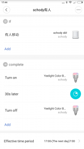

latoking Opublikowano 29 Stycznia 2018 Opublikowano 29 Stycznia 2018 (edytowane) Witam Kupiłem ostatnio Gateway, czujniki ruchu Aqara i żarówki Yeelight. Mam problem z czujnikami. Ustawiłem zapal żarówki jak czujnik wykryje ruch, odczekaj 30s i zgaś żarówki (godziny działania 17-7). w pierwszym dniu wszystko działa bez problemu. Jak światło zgaśnie to wystarczy się ruszyć i znów się zapala. Niestety na drugi dzień wszystko się psuje. Światło zapala przy wykryciu ruchu, później gaśnie po 30s ale niestety nie zapala się natychmiast po wykryciu ruchu. Musi się zmienić minuta i dopiero wtedy wykrywa ruch. Ma ktoś na to jakiś sposób. pozdrawiam Mateusz Edytowane 29 Stycznia 2018 przez latoking
obtu Opublikowano 29 Stycznia 2018 Opublikowano 29 Stycznia 2018 W ustawieniach czujnika tzn podczas tworzenia sceny jest możliwość ustawienia zwłoki pomiędzy reakcją czujnika na powtarzający się ruch przed nim (co minutę).
latoking Opublikowano 29 Stycznia 2018 Opublikowano 29 Stycznia 2018 1 godzinę temu, obtu napisał: W ustawieniach czujnika tzn podczas tworzenia sceny jest możliwość ustawienia zwłoki pomiędzy reakcją czujnika na powtarzający się ruch przed nim (co minutę). Ja nie widzę w ustawieniach reakcji czujnika na powtarzający się ruch. możesz mi napisać gdzie to znaleźć i czy można ustawić krócej niż minutę

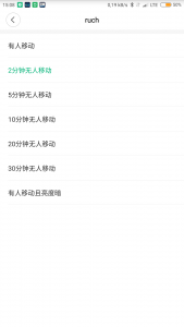

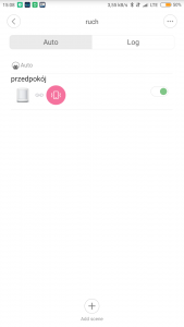

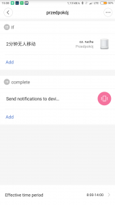

obtu Opublikowano 30 Stycznia 2018 Opublikowano 30 Stycznia 2018 (edytowane) 18 godzin temu, latoking napisał: Ja nie widzę w ustawieniach reakcji czujnika na powtarzający się ruch. możesz mi napisać gdzie to znaleźć i czy można ustawić krócej niż minutę Ja mam 2 minuty, opcja powyżej to reakcja natychmiastowa. Edytowane 30 Stycznia 2018 przez obtu Kolejność
Gawronnek Opublikowano 30 Stycznia 2018 Opublikowano 30 Stycznia 2018 Opcję z minutami, to zwłoka jeśli nie ma ruchu przez ten czas.Redmi Note 4X
latoking Opublikowano 30 Stycznia 2018 Opublikowano 30 Stycznia 2018 23 godziny temu, obtu napisał: 3 godziny temu, obtu napisał: Ja mam 2 minuty, opcja powyżej to reakcja natychmiastowa. To niestety nie jest reakcja natychmiastowa. Już jeden kolega mi wytłumaczył, że czujnik niestety łapie ruch raz na minutę i później "odpoczywa"
