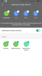

jojoro Posted January 20, 2018 Posted January 20, 2018 @Lector Zrobiłem sobię przy pomocy twojego poradnika na YT scenę do wyłaączania budzika na pasku notyfikacji w telefonie. Po aktualizacji MiHome nie mogę znaleźć opcji do wyłączenia tego. W miejscu gdzie się to włączało poprzednio są tylko "chińskie krzaczki", które kierują do zrobienia ikonek dla włączania żarówki, Socketa itp. Rozwiazałem wyłączanie radia w inny sposób i chcę się tego pozbyć w paska notyfikacji w tel.
Lector Posted January 20, 2018 Posted January 20, 2018 (edited) U mnie jest, zmieniła się troszkę forma. Na górze opcje które są na pasku notyfikacji, u dołu które można dodać. Znikły sceny "Complete manually", czyli to co prezentowałem na filmiku. A jak skasujesz scenę manualy? Suwakiem ukrywasz wszystko. Edited January 20, 2018 by Lector

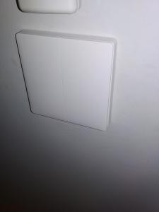

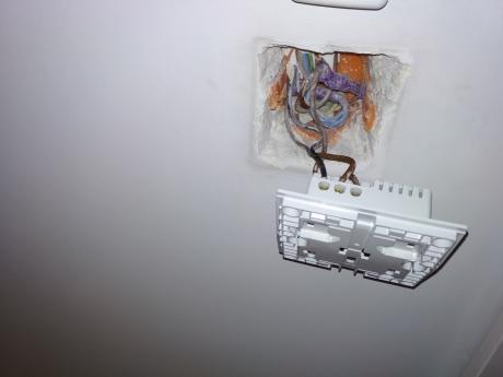

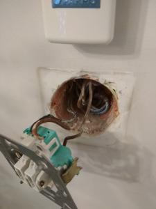

ppage Posted January 21, 2018 Posted January 21, 2018 Zamontowałem dziś podwójny przełącznik podtynkowy xiaomi na naszą polską puszkę. Okazuje się że otwory pod wkręty ładnie ze sobą pasują ale trzeba wprowadzić małą modyfikację w puszce. Oprócz tego że jest to łatwe i bezproblemowe rozwiązanie, zaletą jest to że w każdym momencie mogę wrócić do starego przełącznika. Czas operacji 60 minut. Narzędzia: cieniutki brzeszczot. Resztę widzicie na zdjęciach 1
