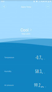

jojoro Posted February 22, 2018 Share Posted February 22, 2018 Czy ktoś stosuje czujniki temperatury na zewnątrz? Ja wystawiłem sobie jeden ale zawyża wskazania. Najpierw przykleiłem do ramy okna z zewnątrz to zawyżał z 5C. Potem na nieocieplonej ścianie budynku różnica powiedzmy +4C. Od paru dni czujnik wisi na ścianie ocieplonej styropianem 20cm, 15 cm od krawędzi okna i tam wskazania wydawały mi się w miarę dokładne +1C (powiedzmy do zaakceptowania). Ale na wykresie z nocy widzę, że im niższa temperatura tym różnice robią się coraz większe. Przy -6C czujnik wskazywał zaledwie -3.2C. Macie jakiś patent na to? Sprawdzaliście wiarygodność wskazań czujnika w niskich temperaturach? Link to comment Share on other sites More sharing options...
filipO21 Posted February 22, 2018 Share Posted February 22, 2018 A czujnik temperatury xiaomi wisi przy balustradzie, w oryginalnym pudełku + woreczku foliowym by nie napadał na niego deszcz. Link to comment Share on other sites More sharing options...
Gawronnek Posted February 22, 2018 Share Posted February 22, 2018 Sprawdzałem na dwa sposoby, pierwszy to tradycyjny termometr położony obok, różnica praktycznie zerowa, drugi położyłem go przy silniku w samochodzie, różnica też prawie żadna. Normalnie wisi na balkonie pod szafką i tu do auta różnica z reguły 1°. Każda ściana oddaje jakieś ciepło więc stąd różnice, poza tym nie wiem z czym porównujesz. Redmi Note 4X Link to comment Share on other sites More sharing options...
jojoro Posted February 23, 2018 Share Posted February 23, 2018 Porównanie miałem z takim termometrem jak u @filipO21 oraz z czujnikiem temperatury tzw. pogodówką kotła CO. W tej chwili na apce google mam -4C i tyle samo pokazuje mi termometr klasyczny. Na pogodówce z pieca CO mam -3C, a na czujniku Xiaomi -2C. Jeszcze jedna sprawa nie daje mi spokoju - ile można mieć urządzeń max? Słyszałem, że 30? W tej chwili w proflu wyświetla mi się 29 urządzeń. Czy w tych 30 sztukach liczą się też te urządzenia na wifi jak żarówki, lampki czy tylko zigbee. Link to comment Share on other sites More sharing options...
