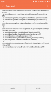

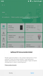

Przyszła brama, podpięłem czujniki temperatury oraz gniazdko xiaomi. Przy gniazdku jest brak wykresu, tylko aktualny pobór prądu, znowu czujnik temperatury pokazuje 18,2C i nie więcej ani mniej .. Ktoś coś? Problemem jest zasięg bramy ? Ten czujnik jest piętro niżej, i oddzielony kilkoma murowanymi ścianami.
Dodatkowo aplikacja po aktualizacji co chwila wywala błąd...
Aplikacja wywala już trochę rzadziej, natomiast nie działają sceny z Lampą i Paskiem LED połączone z czujnikiem ruchu bądź smart switchem.. Jakiś pomysł dlaczego?
Edited by filipO21
Link to comment
Czujnik temperatury już działa, faktycznie odległość 6-7m + 3 ściany z cegły to za dużo. Switch zaczął dzialac, jak zrobiłem grupę yeelight..
Ale wciąż aplikacja potrafi wywalić błąd, i że przestała działać...
