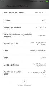

wat01 Opublikowano 15 Listopada 2017 Opublikowano 15 Listopada 2017 (edytowane) Dnia 6/11/2017 o 21:08, Orjon napisał: Nie, bo MIUIPolska nie ma ROMu fastboot. Musisz mieć odblokowany bootloader, i jako że masz jeszcze MIUI7 - to najpierw zainstaluj najlepiej najnowszy rom china dev (z paczki zip, z oficjalnej strony MIUI), myślę że da radę normalnie przez Updates, odblokuj jeszcze raz oficjalnie bootloader i instaluj najnowszy eu poprzez TWRP. Cześć, walki z aktualizacją c.d. Chińczyk dał zgodę, odblokowałem go skutecznie miflashem, odblokowałem debugowanie usb, ściągnąłem xiaomi.eu_multi_MI4c_7.11.9_v9-7.0 i twrp. Przy próbie odpalenia twrp wyskoczył błąd dtb not found, ale okazało się żę przez przypadek zassałem starą wersję twrp. Po ściągnięciu najnowszej, udało mi się ją odpalić (fastboot devices-->fastboot flash recovery twrp.img-->fastboot boot twrp.img). W tym miejscu się zaplątałem, bo okazało się, że telefon w trybie twrp nie jest widziany przez kompa, więc nie mogłem skopiować na niego roma. Wyszedłem z twrp(nie instalując twrp, co było proponowane), telefon się odpalił, sprawdziłem ponownie debuggowanie usb(nie byłem pewien, czy to zaznaczyłem wcześniej) i ponownie odpaliłem twrp (jak wcześniej: fastboot devices-->fastboot flash recovery twrp.img-->fastboot boot twrp.img). W tym miejscu musiałem przerwać, więc ponownie wyszedłem z twrp (reboot system) i...telefon się zbrickował, teraz stale wyświetla logo mi (bez kropeczek, ładowania androida). Na tę chwilę mogę go wyłączyć(przyciskając długo power), mogę wejść z powrotem w fastboot (power +down) i twrp (twrp+up lub ponownie przez fastboot), ale nie mogę odpalić telefonu w normalnym trybie. Wtf? Edit: póki co miałem cerpliwości na obserwowanie tego loga mi na jakieś 10-15 minut, czy możliwe ze system się odpala i powinienem poczekać dłużej? Po pierwszym wyjściu z twrp, odpalił się prawie natychmiast... Edytowane 15 Listopada 2017 przez wat01
Kacper Skrzypek Opublikowano 15 Listopada 2017 Opublikowano 15 Listopada 2017 Bl odblokowany? sprawdź to najpierw, jak tak - wejdź do twrp i wgraj eu, powinno móc się normalnie uruchomić (oczywiście przedtem format data, potem dopiero na telefon i instalka). 1
