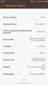

adammmm Posted July 13, 2017 Posted July 13, 2017 Cześć wszystkim, zarejestrowałem się na forum ponieważ mam pytanie dotyczące aktualizacji MIUI do najnowszej wersji. Jestem użytkownikiem telefonu Mi4c od grudnia 2015 roku (wtedy zainstalowałem MIUI Polska). Od tamtej pory nie aktualizowałem oprogramowania. Ostanimi czasy kilka razy zawiesił mi się telefon co skłoniło mnie do zajrzenia na forum i moim oczom ukazała się cała nowa paczka aktualizacji Szukałem w jaki sposób mogę najszybciej zaktualizować MUIU do najnowszej wersji jednak trochę się w tym wszystkim pogubiłem. Czy mógłby ktoś mi wkleić link do kroków jakie powinienem poczynić (tutorial?) aby zaktualizować MIUI do najnowszej wersji (czy powinienem zmienić wersję Android aby zaktualizować MIUI do wersji 7.7.6)? W załączniku przesyłam print screen mojej aktualnej wersji. Z góry dzięki za pomoc!
