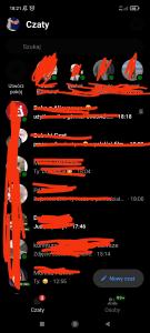

Szandra Posted August 4, 2021 Posted August 4, 2021 Hejo, Mam problem. Po restarcie telefonu mam problem z wyświetlaniem aplikacji.. zmienione kolory w messengerze, brak nazw na snapie, na FB.. i w wielu innych aplikacjach. Od restartu telefonu minęło 24h, jak sobie z tym poradzić?
