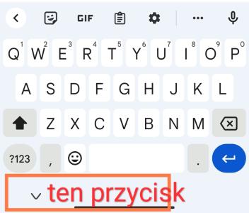

Antehr Posted March 3, 2023 Posted March 3, 2023 Mnie szlak trafia przycisk zwijania klawiatury po aktualizacji... Zajmuje strasznie dużo miejsca na dole ekranu przez co niewygodnie się pisze... Da się to jakoś wyłączyć albo zmienić lokalizację?
overtrash Posted March 3, 2023 Posted March 3, 2023 Godzinę temu, Antehr napisał(a): Mnie szlak trafia przycisk zwijania klawiatury po aktualizacji... Zajmuje strasznie dużo miejsca na dole ekranu przez co niewygodnie się pisze... Da się to jakoś wyłączyć albo zmienić lokalizację? Ja ze SwiftKey nie mam takiego problemu
Antehr Posted March 3, 2023 Posted March 3, 2023 (edited) Zmieniłem klawiaturę na inną ale ten przycisk i tak się znajduje w niewygodnym miejscu na dole ekranu. Edited March 3, 2023 by Antehr

overtrash Posted March 3, 2023 Posted March 3, 2023 6 godzin temu, Antehr napisał(a): Zmieniłem klawiaturę na inną ale ten przycisk i tak się znajduje w niewygodnym miejscu na dole ekranu. Ja mam tak

Antehr Posted March 4, 2023 Posted March 4, 2023 (edited) Ściągnąłem SwiftKey a i tak to dziadostwo tu jest to chy a będzie bez względu na rodzaj klawiatury jakieś pomysły gdzie szukać tego w opcjach? Udało mi się rozwiązać problem. Związane jest to z ustawieniami gestów. I wskaźnika pełnego ekranu. Gęsty trzeba na chwilę wyłączyć i włączyć ponownie i wyłączyć wskaźnik pełnego ekranu i wtedy znika ten przycisk pod klawiaturą. Edited March 4, 2023 by Antehr 1

overtrash Posted March 6, 2023 Posted March 6, 2023 W dniu 4.03.2023 o 10:22, Antehr napisał(a): Ściągnąłem SwiftKey a i tak to dziadostwo tu jest to chy a będzie bez względu na rodzaj klawiatury jakieś pomysły gdzie szukać tego w opcjach? Udało mi się rozwiązać problem. Związane jest to z ustawieniami gestów. I wskaźnika pełnego ekranu. Gęsty trzeba na chwilę wyłączyć i włączyć ponownie i wyłączyć wskaźnik pełnego ekranu i wtedy znika ten przycisk pod klawiaturą. Ja mam gesty i ukryty wskaźnik pełnego ekranu(brzydka jak noc ta belka m) i z SwiftKey nigdy nie miałem problemów.

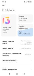

Blessedblack Posted March 12, 2023 Posted March 12, 2023 (edited) Witam.Proszę o pomoc. Nie wiem dlaczego moj x3 pro nie ma aktualizacji do miui 14 i android 13?. Próbowałem wywołać aktualizację poprzez zmiane regionu w telefonie na Polska,Szwajcaria,Indie i nic.Wiecie o co chodzi? Dodaje aktualny soft w postaci screena. Edited March 12, 2023 by Blessedblack dodanie screen
Kacper Skrzypek Posted March 12, 2023 Author Posted March 12, 2023 Xiaomi nie puściło żadnego OTA dla tej wersji systemu. Możesz próbować aktualizować ręcznie, ale nie wiadomo, czy puści w aktualizatorze: https://bigota.d.miui.com/V13.0.3.0.SJUEUXM/miui_VAYUEEAGlobal_V13.0.3.0.SJUEUXM_3d47bf4520_12.0.zip 1
pejta Posted March 12, 2023 Posted March 12, 2023 Masz wersję 13.0.1 a po drodze do MIUI 14 było jeszcze 13.0.3, 13.0.4 i 13.0.6 - wygląda tak jakby telefon w ogóle się nie aktualizował. 1
overtrash Posted March 12, 2023 Posted March 12, 2023 2 godziny temu, Blessedblack napisał(a): Witam.Proszę o pomoc. Nie wiem dlaczego moj x3 pro nie ma aktualizacji do miui 14 i android 13?. Próbowałem wywołać aktualizację poprzez zmiane regionu w telefonie na Polska,Szwajcaria,Indie i nic.Wiecie o co chodzi? Dodaje aktualny soft w postaci screena. Nie wiem od czego to zależy ale mój kolega także ma z tym problem nic nie pomaga, 37 minut temu, Kacper Skrzypek napisał(a): Xiaomi nie puściło żadnego OTA dla tej wersji systemu. Możesz próbować aktualizować ręcznie, ale nie wiadomo, czy puści w aktualizatorze: https://bigota.d.miui.com/V13.0.3.0.SJUEUXM/miui_VAYUEEAGlobal_V13.0.3.0.SJUEUXM_3d47bf4520_12.0.zip Okej to jak w ogóle udało mi się zaktualizować telefon i nie tylko mi się tak udało zaktualizować telefon przez ustawienia systemowe, telefon sam nie poinformował o aktualizacji więc o co tutaj chodzi, i nie tylko na moim telefonie udało się dokonać tej czynności tak w zasadzie bez jakiegokolwiek problemu?
Kacper Skrzypek Posted March 12, 2023 Author Posted March 12, 2023 27 minut temu, overtrash napisał(a): Okej to jak w ogóle udało mi się zaktualizować telefon i nie tylko mi się tak udało zaktualizować telefon przez ustawienia systemowe, telefon sam nie poinformował o aktualizacji więc o co tutaj chodzi, i nie tylko na moim telefonie udało się dokonać tej czynności tak w zasadzie bez jakiegokolwiek problemu? Wtedy, kiedy to robiłeś, Xiaomi udostępniało OTA. Mówię o stanie na teraz - w OTA nie ma aktualizacji do jakiejkolwiek wersji z V13.0.1.0.SJUEUXM.
Blessedblack Posted March 12, 2023 Posted March 12, 2023 3 godziny temu, Kacper Skrzypek napisał: Xiaomi nie puściło żadnego OTA dla tej wersji systemu. Możesz próbować aktualizować ręcznie, ale nie wiadomo, czy puści w aktualizatorze: https://bigota.d.miui.com/V13.0.3.0.SJUEUXM/miui_VAYUEEAGlobal_V13.0.3.0.SJUEUXM_3d47bf4520_12.0.zip Pobralem to,jak teraz zaktualizować z tego pliku telefon? 2 godziny temu, Kacper Skrzypek napisał: Wtedy, kiedy to robiłeś, Xiaomi udostępniało OTA. Mówię o stanie na teraz - w OTA nie ma aktualizacji do jakiejkolwiek wersji z V13.0.1.0.SJUEUXM. Co mogę w takim razie zrobic aby zaktualizowac do miui 14?.
Kacper Skrzypek Posted March 12, 2023 Author Posted March 12, 2023 Godzinę temu, Blessedblack napisał(a): Pobralem to,jak teraz zaktualizować z tego pliku telefon? Wejdź do aktualizatora > dotknij kilka razy ikony MIUI 13 i powinny się odblokować dodatkowe opcje, w tym ręczny wybór paczki. Godzinę temu, Blessedblack napisał(a): Co mogę w takim razie zrobic aby zaktualizowac do miui 14?. Jeśli powyższa paczka nie pójdzie to albo odblokować bootloader i wgrać przez MiFlash, albo czekać, aż odblokują aktualizacje. W tej chwili z żadnego MIUI 13 dla tego modelu nie widać MIUI 14, samo MIUI 14 w OTA też nie jest dostępne publicznie... 1
Blessedblack Posted March 12, 2023 Posted March 12, 2023 2 godziny temu, Kacper Skrzypek napisał: Wejdź do aktualizatora > dotknij kilka razy ikony MIUI 13 i powinny się odblokować dodatkowe opcje, w tym ręczny wybór paczki. Jeśli powyższa paczka nie pójdzie to albo odblokować bootloader i wgrać przez MiFlash, albo czekać, aż odblokują aktualizacje. W tej chwili z żadnego MIUI 13 dla tego modelu nie widać MIUI 14, samo MIUI 14 w OTA też nie jest dostępne publicznie... Udalo mi sie wymusić instalację tak jak opisales klikajac na miui,teraz pytanie?,czy aktualizowac paczkę z miui 13.0.3 czy od razu pobrac jakas paczkę z miui 14 i jesli tak to jaka bedzie dobra do mojego romu?.Dziekuję juz za pomoc Tobie i innym ale potrzebuje jeszcze wskazówek.
