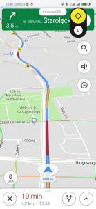

Spili Napisano 16 Grudnia 2019 Udostępnij Napisano 16 Grudnia 2019 Dzisiaj miałem okazję pojeździć więcej i mam problem z fixem gpsa. I w yanosiku i w mapach szuka długo gpsa... Odnośnik do komentarza Share on other sites More sharing options...

Adam Błażejewski Napisano 16 Grudnia 2019 Udostępnij Napisano 16 Grudnia 2019 8 godzin temu, Spili napisał: Dzisiaj miałem okazję pojeździć więcej i mam problem z fixem gpsa. I w yanosiku i w mapach szuka długo gpsa... Wracając z pracy z ciekawości sprawdziłem Yanosika i Google Maps. Na Mi 9 problemów z GPS nie miałem. Odnośnik do komentarza Share on other sites More sharing options...

Spili Napisano 18 Grudnia 2019 Udostępnij Napisano 18 Grudnia 2019 Dnia 16.12.2019 o 14:25, Spili napisał: Dzisiaj miałem okazję pojeździć więcej i mam problem z fixem gpsa. I w yanosiku i w mapach szuka długo gpsa... Problemem były uprawnienia do gpsa ustawione na dostęp tylko podczas korzystania z appki. Co dziwne jestem pewien, że ustawiałem opcję ZAWSZE. Czyli trzeba sprawdzać to przy nowym romie czy się samo nie poprzestawiało... Odnośnik do komentarza Share on other sites More sharing options...

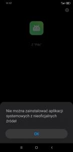

ketesch Napisano 18 Grudnia 2019 Udostępnij Napisano 18 Grudnia 2019 Mi8 - chciałem z apk mirror zaktualizować kalkulator, to wywaliło mi komunikat, jak poniżej, w ustawieniach nadałem dla tej aplikacji możliwość instalacji z nieznanych źródeł, pierwszy raz coś takiego mam Odnośnik do komentarza Share on other sites More sharing options...

Kacper Skrzypek Napisano 18 Grudnia 2019 Autor Udostępnij Napisano 18 Grudnia 2019 5 godzin temu, ketesch napisał: Mi8 - chciałem z apk mirror zaktualizować kalkulator, to wywaliło mi komunikat, jak poniżej, w ustawieniach nadałem dla tej aplikacji możliwość instalacji z nieznanych źródeł, pierwszy raz coś takiego mam I tak ma być. Aktualizować można tylko aplikacje systemowe od Google. Dla Xiaomi to wyłączono, bo ludzie często instalowali i zgłaszali bugi które nie były nasze. Odnośnik do komentarza Share on other sites More sharing options...
Test Napisano 18 Grudnia 2019 Udostępnij Napisano 18 Grudnia 2019 1 hour ago, Orjon said: I tak ma być. Aktualizować można tylko aplikacje systemowe od Google. Dla Xiaomi to wyłączono, bo ludzie często instalowali i zgłaszali bugi które nie były nasze. Kto wyłączył ? Bo to takie "uszczęśliwianie" użytkowników na siłę, jak McDonald ze śniadaniami Niech będą, ale proszę zostawić wybór... Równie dobrze można by wyłączyć całkiem aktualizacje wersji beta, ludzie instalują i tylko marudzą, że coś nie działa, a błędy niekoniecznie są przecież wasze. Chyba każdy ma napisane jasno, że może coś nie działać tak ? O dziwo, bardziej bym podejrzewał Google właśnie o takie praktyki, a tu proszę...To zła polityka uważam. Niech to zostanie wyłączone dla wersji stabilnych chociaż, tu powinno się dać ludziom wykazać, niech nabierają praktyki w resetach i powtórnych instalacjach romów z powodu niedziałającej zainstalowanej dopiero co aplikacji Odnośnik do komentarza Share on other sites More sharing options...
marcinj6 Napisano 19 Grudnia 2019 Udostępnij Napisano 19 Grudnia 2019 I tak ma być. Aktualizować można tylko aplikacje systemowe od Google. Dla Xiaomi to wyłączono, bo ludzie często instalowali i zgłaszali bugi które nie były nasze.Orion a ja mam pytanie odnośnie głośności w telefonach Xiaomi. Mianowicie nie dało by się jakoś tego zmienić żeby telefon na waszym romie grał tak samo głośno na regionie Polska jak na regionie Indie? Tylko zmiana na inny region niż Polska powoduje że telefon gra głośniej.. jest szansa ta blokadę jakoś zdjąć żeby nie musieć zmieniać samemu regionu?Wysłane z mojego Redmi K20 Pro przy użyciu Tapatalka Odnośnik do komentarza Share on other sites More sharing options...
Kacper Skrzypek Napisano 19 Grudnia 2019 Autor Udostępnij Napisano 19 Grudnia 2019 15 godzin temu, Test napisał: Kto wyłączył ? Xiaomi.eu. Jak już naprawdę chcecie instalować te apki, to wklepcie komendę poniżej w terminalu. I nie płaczcie potem, że coś wam nie działa: setprop persist.sys.allow_sys_app_update 1 5 minut temu, marcinj6 napisał: Mianowicie nie dało by się jakoś tego zmienić żeby telefon na waszym romie grał tak samo głośno na regionie Polska jak na regionie Indie? Nie mam pojęcia, napisałem do teamu. Odnośnik do komentarza Share on other sites More sharing options...

Test Napisano 19 Grudnia 2019 Udostępnij Napisano 19 Grudnia 2019 6 hours ago, Orjon said: Xiaomi.eu. Jak już naprawdę chcecie instalować te apki, to wklepcie komendę poniżej w terminalu. I nie płaczcie potem, że coś wam nie działa: setprop persist.sys.allow_sys_app_update 1 Dzięki @Orjon, ja chętnie skorzystam, bo trochę śmieszne jest mieć telefon Xiaomi, na którym nie można instalować aplikacji od Xiaomi Odnośnik do komentarza Share on other sites More sharing options...

borejek3 Napisano 19 Grudnia 2019 Udostępnij Napisano 19 Grudnia 2019 Czyli to normalne, że Chrome nie mogę zainstalować? Odnośnik do komentarza Share on other sites More sharing options...
