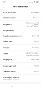

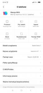

Dziś to zrobiłem.
0. Odblokowujesz bootloader.
1. Rootujesz telefon Magiskiem. Bez tego mimo, że nieoficjalne TWRP się zainstaluje to i tak zgłaszać będzie się fabryczne recovery.
2. WIPE, czyli czyścisz dane
7. Reboot do trybu fastboot.
3. Wgrywasz fastbootem TWRP z xda
4. Reboot do  recovery.
5. Wgrywasz wersję stabilną MIUI by Xiaomi.eu
6. WIPE - Czyścisz dane (tym razem inaczej to wygląda inaczej, wybierz zaawansowane i zaznacz wszystko poza ostatnimi dwoma pozycjami)
7. Reboot.
8. Odblokowujesz telefon (hasłem do konta xiaomi).
Wystarczy taki opis?
Ps. hasło do konta Google, do konta Xiaomi ani do blokady telefonu nie działa. Musisz po wszystkie WIPE wymienione wykonać.
Edited by anacron
dołożenie zrzutu ekranu
Link to post
