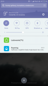

Da radę wyłączyć to powiadomienie o roamingu? W trasie jest to strasznie denerwujące jak mam tel w uchwycie i się co chwilę podświetla, bo sieć przechodzi w roaming. Nie, nie chcę wyłączyć wybudzenia ekranu przy powiadomieniu i nie interesuje mnie włączenie przesyłu danych w roamingu. Ktoś coś? Może @Acid?
