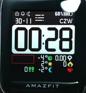

woyto Opublikowano 29 Listopada 2017 Udostępnij Opublikowano 29 Listopada 2017 (edytowane) Pierwszy raz zmodowałem tarczę . Dopiero jestem na etapie edycji plików PNG, użyłem tarczy od @omni7 Następnym krokiem będzie pozycjonowanie elementów, chociaż trochę się tego cykam. btw. przy tym zielonym zegarze jest aktualna temperatura? bo w takim razie ta nocna też powinna sięgać do -4 chyba Edit: Zrobiłem też drugą wersję, bardzo podoba mi się czarna godzina na białym tle (czytelne w każdych warunkach i nie jest wszystko tak napaćkane na ekranie) Tylko jak by tu zagospodarować dolną część z postępem kroków? Nie mam pomysłu na układ. Przejrzałem plik .json i modyfikacja pozycji wygląda na całkiem przyjemną. Potrzeba tylko dobrej wyobraźni. Edytowane 29 Listopada 2017 przez woyto 1 Odnośnik do komentarza Udostępnij na innych stronach Więcej opcji udostępniania...

omni7 Opublikowano 30 Listopada 2017 Udostępnij Opublikowano 30 Listopada 2017 14 godzin temu, tomurbanowicz napisał: Możesz pokusić się o pełne nazwy dni tygodni - jest miejsce Wstawiłem całe dni tygodnia. Z napisem w tym rozmiarze trochę ciasno jest, najgorzej jest z poniedziałkiem. To wersja testowa, napisy wyrównane są do prawej i przy krótszych dniach średnio to wygląda. Ale to akurat da się zrobić. Zastanawiam się czy nie przenieść ikony pogody na dół ekranu kosztem wskaźnika postępu kroków, ikona pogody ma 30x30 px więc powinna się zmieścić. A wskaźnik zrobić w formie kreski, na którejś tarczy już taką widziałem. No tylko czasu mi na to wszystko brakuje Ale wieczorem pokombinuje. Wrzucam plik .bin jak ktoś ma czas to zapraszam do zabawy. 23 minuty temu, tomurbanowicz napisał: Posiada transliteracje? Potwierdzam posiada transliteracje. Tylko denerwujące jest używanie dwóch aplikacji jednocześnie, szkoda, że MIFit nie posiada transliteracji bo dla mnie byłby już idealny. A tak trzeba testować inne aplikacje. Cale_Dni_PL__Test.bin Odnośnik do komentarza Udostępnij na innych stronach Więcej opcji udostępniania...

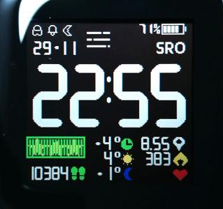

woyto Opublikowano 30 Listopada 2017 Udostępnij Opublikowano 30 Listopada 2017 Zapomniałem wrzucić mojego bina, ten z poprzedniego screena. Ma czytelniejsze cyfry i poprawione krawędzie, może komuś przydadzą się elementy z niego e33c5a7bbae418728bf915c093d1704d.bin Odnośnik do komentarza Udostępnij na innych stronach Więcej opcji udostępniania...
Gawronnek Opublikowano 30 Listopada 2017 Udostępnij Opublikowano 30 Listopada 2017 (edytowane) Moja ulubiona po drobnych przeróbkach, Redmi Note 4X test_gawronnek.bin Edytowane 30 Listopada 2017 przez Gawronnek Odnośnik do komentarza Udostępnij na innych stronach Więcej opcji udostępniania...
xiar Opublikowano 30 Listopada 2017 Udostępnij Opublikowano 30 Listopada 2017 Fajna, można prosić bez białego tła dla godziny. Odnośnik do komentarza Udostępnij na innych stronach Więcej opcji udostępniania...
woyto Opublikowano 30 Listopada 2017 Udostępnij Opublikowano 30 Listopada 2017 (edytowane) @xiar Proszę: @Gawronnek Da radę gdzieś tam wcisnąć aktualną pogodę? gawronek invert.bin Edytowane 30 Listopada 2017 przez woyto Odnośnik do komentarza Udostępnij na innych stronach Więcej opcji udostępniania...
xiar Opublikowano 30 Listopada 2017 Udostępnij Opublikowano 30 Listopada 2017 Dzięki. Ten plik bin ma taką małą wielkość? Tylko 13,7 kB? Odnośnik do komentarza Udostępnij na innych stronach Więcej opcji udostępniania...
